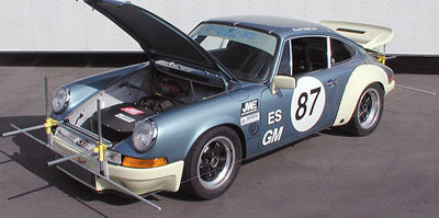

Bah pour régler les trains je connais des systemes bien moins chers et bien plus efficaces que les banc lasers.
Mais que pour le pincement et le carrossage.
- 2 cornieres de 2m
- 1 regles de maçon
- 1 réglet
- 1 fila plomb
- 4 equerres
- des jantes propres.
- 1 pote.
Ca donne un truc de ce genre : Image
Mais dans ce cas il a fait compliqué.

Oui j'ai vraiment vu des gars faire aussi bien qu'un bidule au laser (d'ailleurs en fait ces lasers ,ne font que remplacer une fine corde bien tendue nan?)
A 100€ la Géo ça fait réfléchir, si on a pas 2 mains gauches pour se faire ses outils de géo.
Je pense qu'il faut par contre prendre ces mesures sur la jante et pas le pneus si on n'a pas de plataux à billes pour faire reposer les roues.
j'en ai vu sur ebay de ces plateaux mes vu le poids des bêtes, les FDP doivent piquer un peu.
