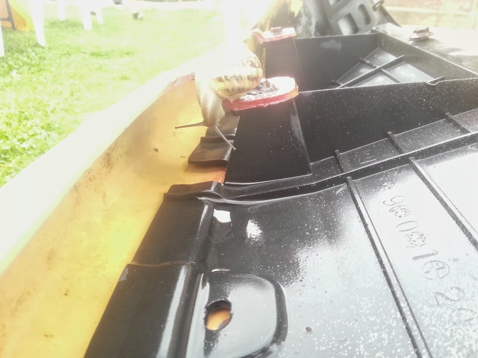

J'ai commencé à poncer la Mimix... j'ai même eu droit à un petit coup de main d'un bénévole pour l'inspection du parechoc :
Je me demande si c'est pas un message subliminal pour m'inciter à turbaliser...

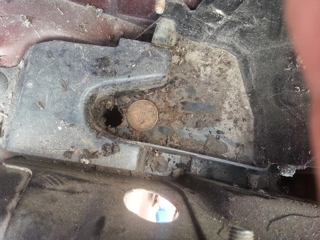

Autre surprise : l'évacuation d'eau de la capote côté gauche était bouchée tout en haut, par .. .une pièce de monnaie :lol: la droite était colmatée par ... un gland (j'en avais déjà retrouvé dans le coffre)
Drole de tirelire quand même ! La suite demain si il fait beau
