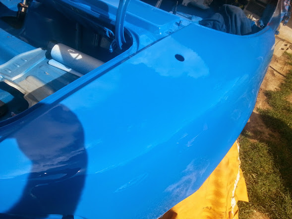

Après 8 jours de préparation soignée pour avoir un résultat propre, je me décide aujourd'hui à peindre toute la caisse de Mimix en peinture en une seule giclée. (en générale je fais aile par aile, mais là j'étais confiant)
Je lance donc le compresseur, et une fois la cuve pleine je prépare un demi litre de peinture, de quoi faire les deux ailes arrières, la plage, les ouvrants, l'intérieur de coffre et les bas de caisse en une seule fois.
J'attaque le voile d'accroche et alors que je viens de finir le premier tour de la voiture... paf, un clapet du compresseur qui pête, donc plus aucun débit pour remplir la cuve et la pression qui baisse très vite, coup de bol j'avais un clapet d'avance, donc démontage et réparation de la culasse en 15mn, je reprends le boulot, bien sur le premier voile avait séché donc j'essaie de charger un peu pour faire le raccord et... voilà pas que le flexible pète.
bref j'ai fini de pistoler l'aile arrière gauche avec la peinture qui sèchait presque en l'air avant d'arriver sur la carrosserie, effet "martelé" complètement dégueu, j'ai tenté de récupérer le coup en allongeant la peinture avec un peu de diluant mais boulot de merde, vaguelettes et coulures en pagaille, bref moral dans les chaussettes, j'ai au moins une aile à refaire complètement...
La pire : arrière gauche :
Acceptable : arrière droite :
Un point positf : les intérieurs de porte et bas de caisse sont nickels (j'avais commencé par là pour charger 3 couches) et la couleur me plait toujours autant. Je laisse durcir, je remonte les joints, charnières, etc, puis je referai une peinture des extérieurs une fois que tout sera sec à coeur et que je pourrai poncer un peu pour atténuer les coulures. Je vais me renseigner mais je pourrais peut être juste poncer les coulures sans découvrir la tôle, et faire un vernis complet sur l'ensemble de la voiture.
