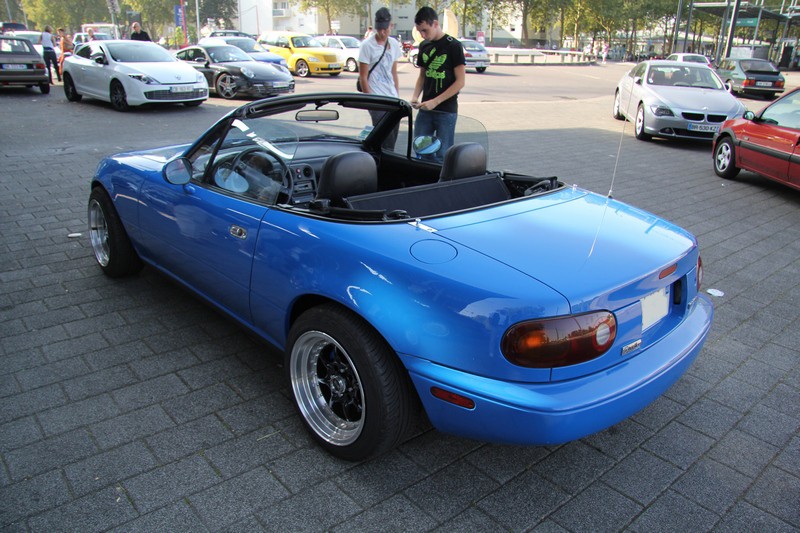

ptite recherche google pour voir que 15x8 ET0 ca donne ceci :

tres belle mais je suis pas sur que ca frotte pas derriere

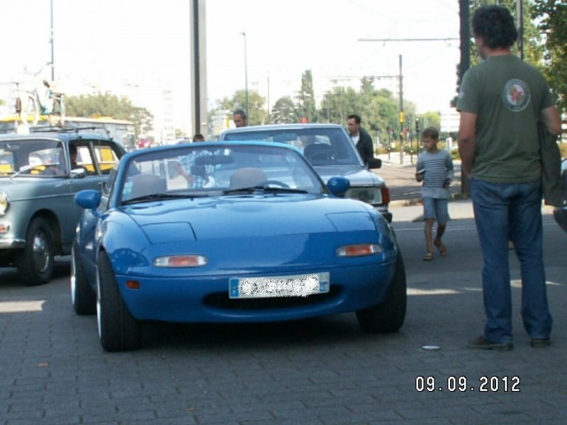

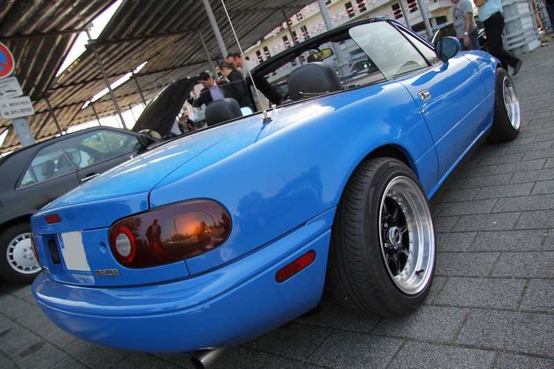

XXR 002 8 ET0 195/50/15 ça donne ça... rabaissé par des combi fileté Zenky.... le châssis touchait devant, sur le haut des pneus et presque tout le temps :(
C'est plutôt...radical :oui:
Après si on durcis, avec de l'angle ça passe sous les ailes "retravaillées", si on vire les pares boue (pas conseillé surtout à l'avant)... mais...il n'y a plus de suspates...donc... :non:
Sinon...en déport moins radical y'a ça :)

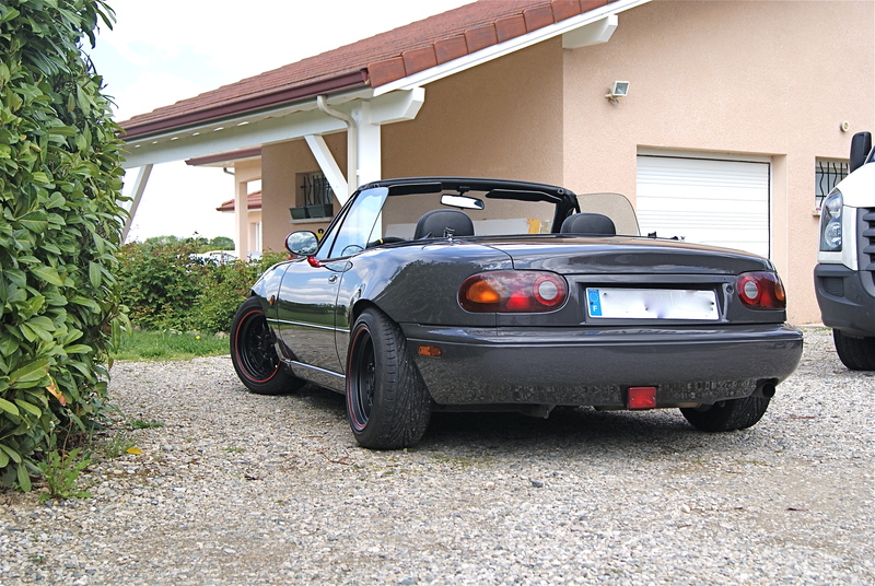

La dernière c'est du 15x7" ET20 ?
C'est nickel pour la mix ainsi. :oui:
