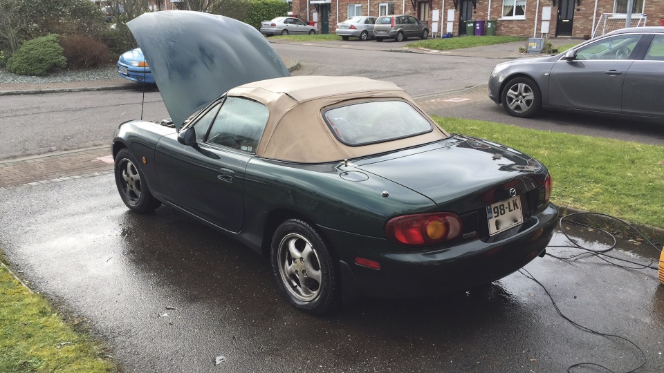

Des news:
J'ai acheté une mk2 Vspec verte (ma 3eme!) pour l'hiver, pour éviter le sel et le verglas a la mk1...
Pas payée cher et rien a faire dessus, mais par contre celle ci est automatique a la difference des précédentes...
Apres 3 mois a me trainer dans la mk2, j'ai remis de la taxe sur la mk1 en debut de mois et l'ai a nouveau en daily, ca fait plaisir..
Me reste toujours le pont Torsen a monter sur la mk1, et continuer les réglages. J'ai réduit les duty-cycles et ai presque plus d'overboost, ca commence a etre pas mal :D
