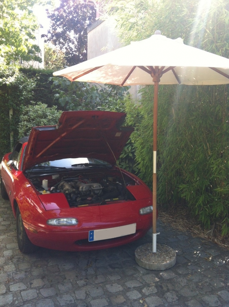

Petite news après le weekend !
Gràce à l'aide formidable de "Magic" Beckett, nous avons pu désosser ma très chère mx, pour faire le propre dans le circuit de refroidissement !
Après les bons conseils de Felin pour la commande, nous avons pu cocher sereinement chaque étape de la fiche d'intervention...
L'atelier de samedi, avec la mx à l'ombre, elle est déjà suffisamment rouge pour ne pas avoir besoin de plus de coups de soleil...
Tout commence avec le vidage du circuit de refroidissement en dévissant la vis qui se trouve sous le radiateur. On pose le nouveau joint de calorstat (sans le calorstat), le nouveau bouchon de radiateur, on remplit le radiateur avec le nettoyant Winns, on complète avec de l'eau, on referme, et on allume le moteur 10 minutes le temps que ça circule un peu partout et que ça chauffe un peu.
