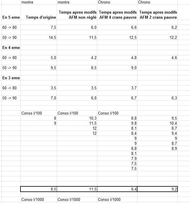

Si ça t’intéresse voici les temps qu'elle faisait avant et après avoir monté le collecteur, decata et kit Jackson Racing
Si avec le pont long, ça reste mieux que ça, C que ta remise en état du moteur a valu le coup :oui:
Pour ce que des mesures a la main peuvent bien valoir....
En tout cas, la plupart ont été faites plusieurs fois, et j'avais fait la moyenne.
La dernière colonne correspond a comme je te l'ai laissée.
En tout cas ça me fait toujours autant plaisir de voir comme tu t'en occupes :love:
