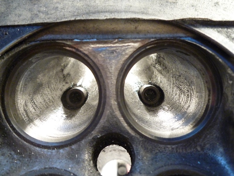

Dremel time! :D
dégrossissage de cochon Image
Mouai ...
bon il reste du taf :geek:

Dremel time! :D dégrossissage de cochon
tu resteras donc en N/A ? :D

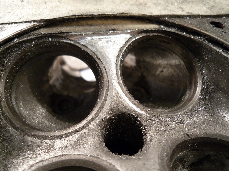

Message Publié : Mer 8 Oct 2014, 10:40

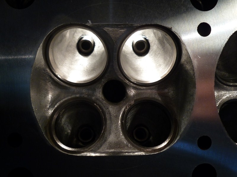

Message(s) : 7671

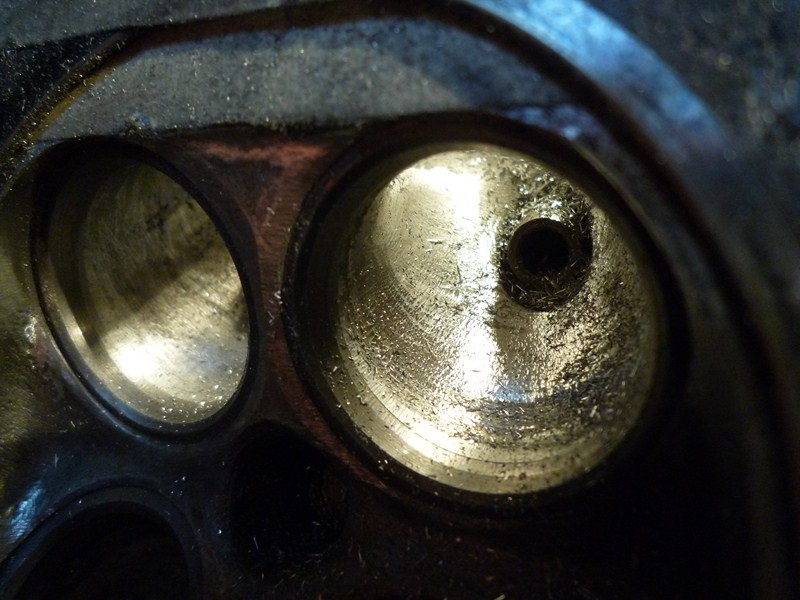

c'est les photos ou la zone de squish entre les soupapes admission du poste 2 (ou 3?) est completement différente des autres chambres? :aie:
sinon joli travail!... plus qu'a finir au grain fin :jaime:

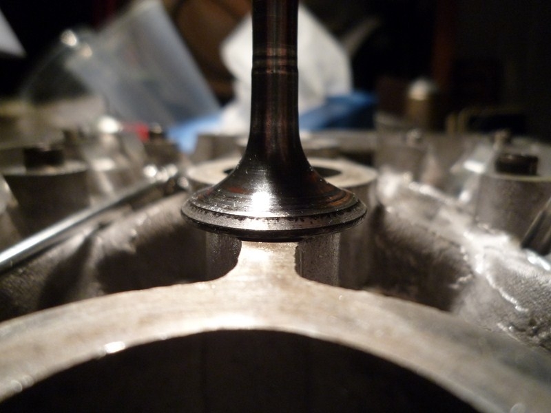

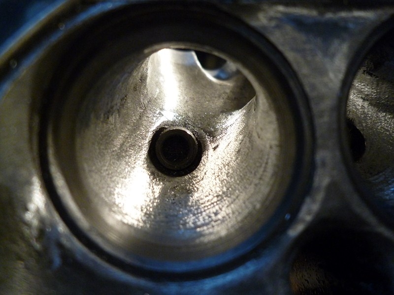

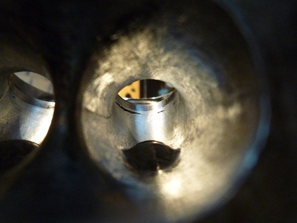

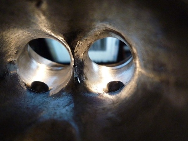

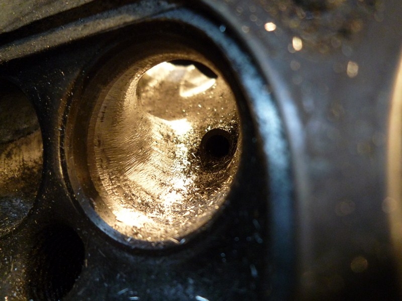

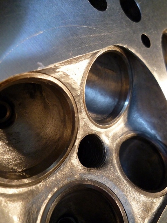

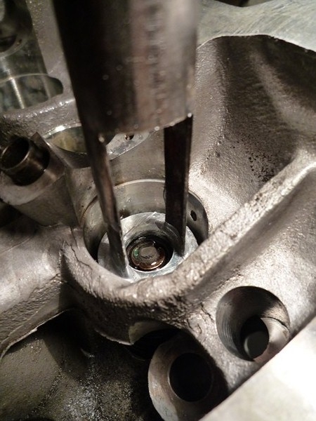

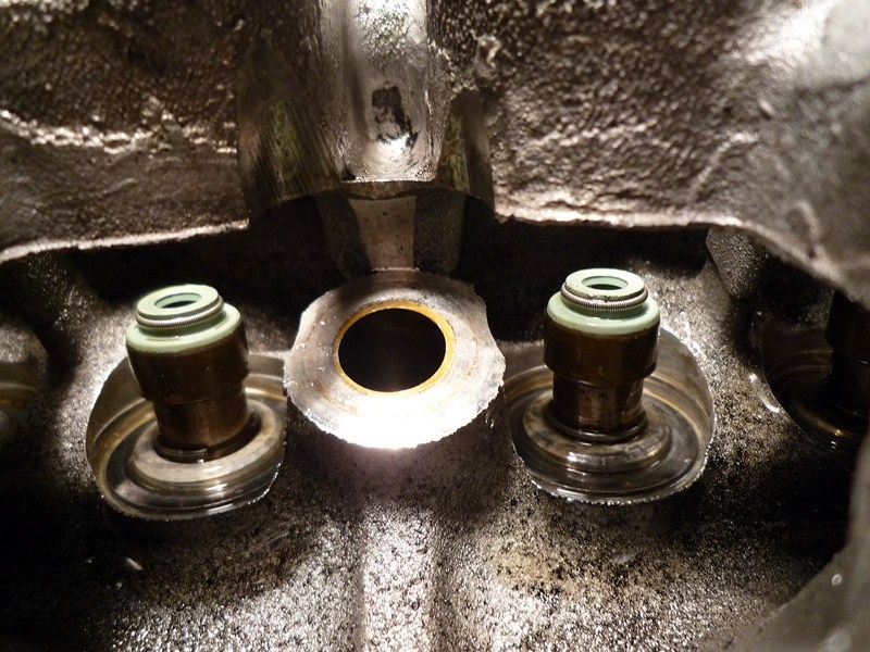

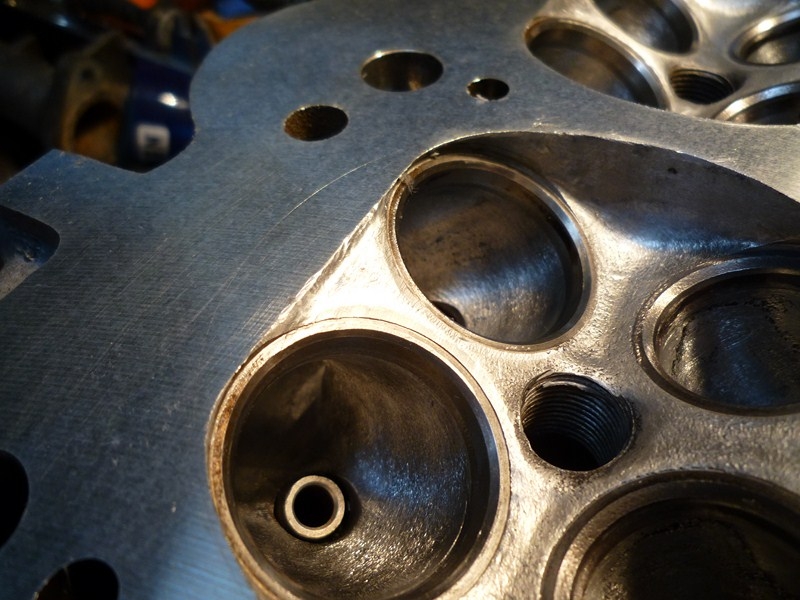

Salut les guys!
Bon aujourd'hui (ou plutôt hier) c'était le jour des enfants, j'ai plutôt bien avancé
Harry a écrit :
Wouah c'est beau !
@lex75 a écrit :
Impressionnant ce taf ! :o :jaime:
Euh Merci :beer: ,mais là j'avais juste passé un petit coup de meule pour y voir plus clair ;)
initialben31 a écrit :
haha amuse toi bien avec la dremel :) c'et long mais moi j'etais content du resultat au final
Thx, yep c'est long mais en effet il y une sainte odeur de travail accomplis et d'unique après :love2: :D
Alex31 a écrit :
pour ce moteur oui, mais ce travail se justifie aussi pleinement sur un moteur suralimenté ;)
ex: vous pouvez mettre toute la pression du monde, si les petits orifices "débitent" pas, c'est inutile.
Yep bien vue Guillaume , elle est moins cool tout d'un coup la culasse mazda :red:
en effet il y a pas mal de disparités entre les noyaux de sable :x ce qui à donné ce que tu as pu voir :/

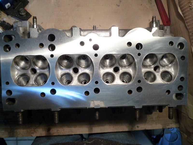

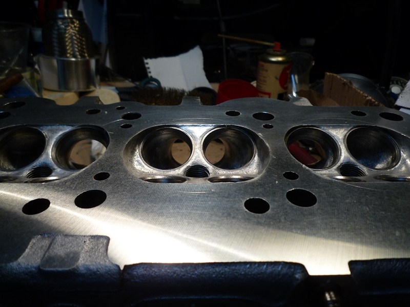

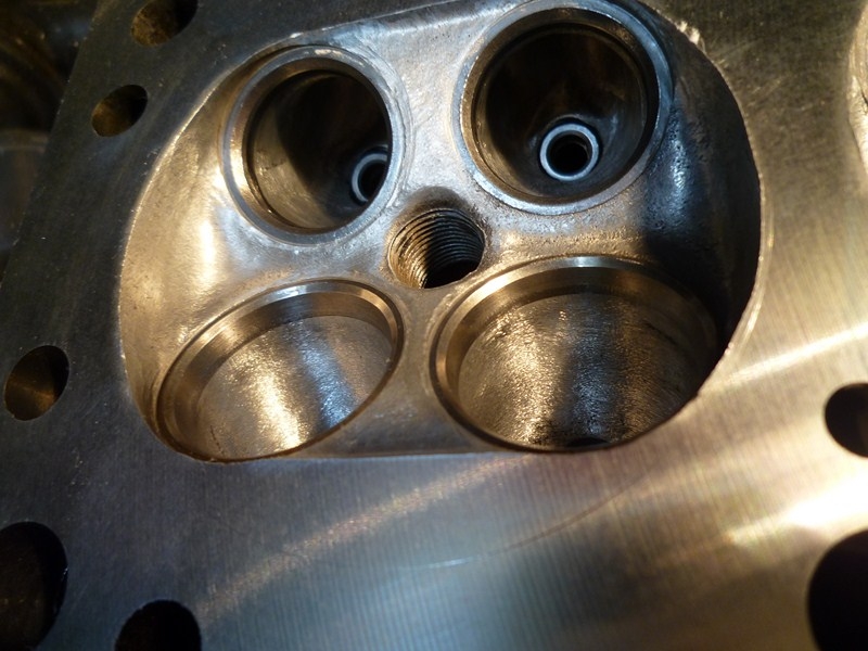

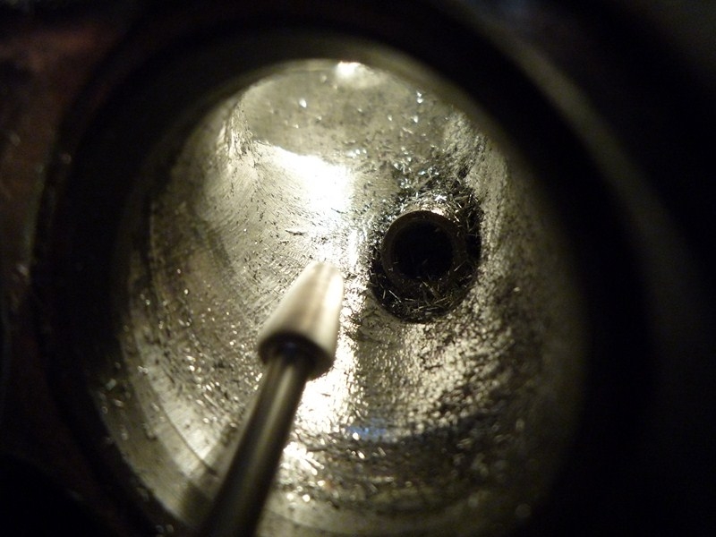

Bon je sais que les sièges et l'alésage sont des points sûr genre, "cotes de reférences" .
J'ai fais un peu de sculpture sur certaines zones...

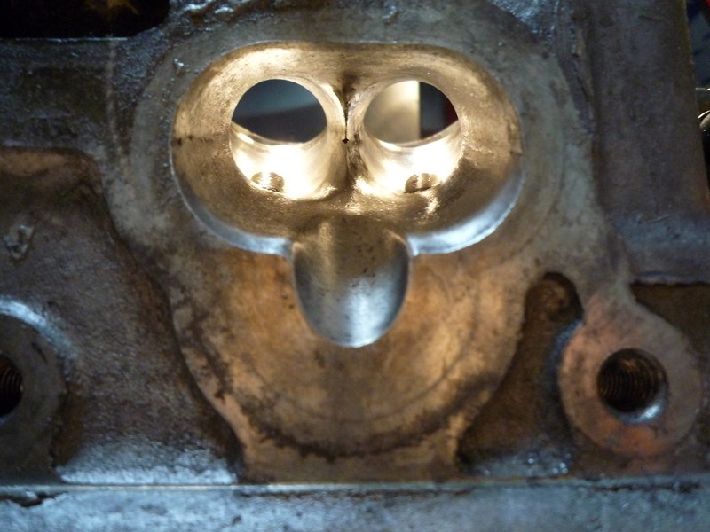

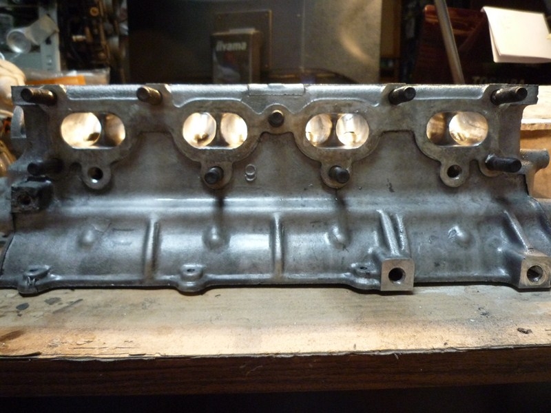

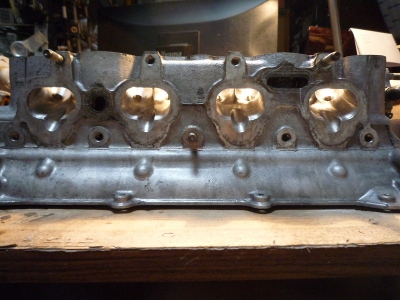

Pas mal de photo, dans l'ordre chrono:
j'attaque à la mini fraise, le top, trop de plaisir à utiliser cette dévoreuse d'alu,.... Ne jamais prendre la confiance :red: ;)
je fais filer le conduit avec son siège (le contraire en fait :aie: ) c'est tout smooth maintenant :woo:

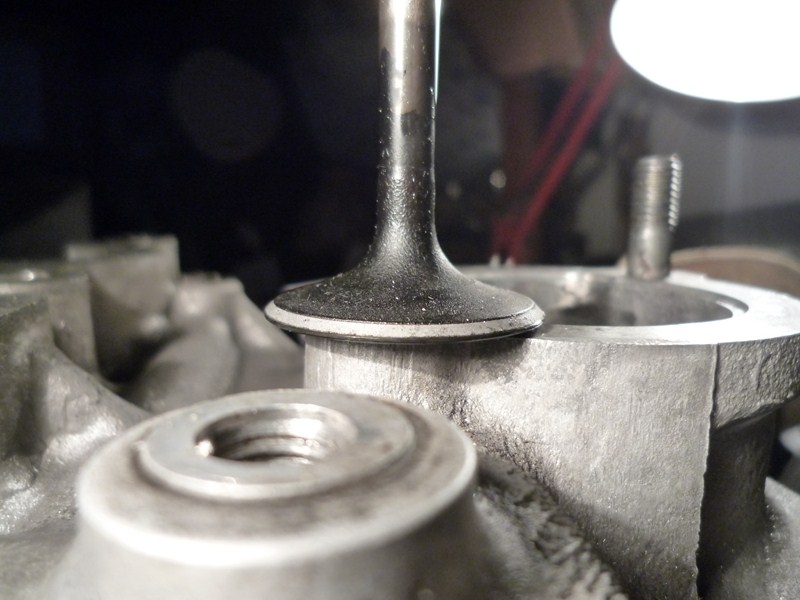

je dégage la marche autour des siège, elle pénalisait fortment les premiers degrés d'ouverture des soupapes, pas glop du tout.
ma copine du jour! :love: elle va partout, elle en prend un paquet et elle en redemande! :jaime:
doigté exigé, courbure progressive en cour :geek:
not bad
un autre
Une fois content des mes volumes, hop un petit coup de meule en Corindon (je ne sais plus quel grain)
ça commence à sentir bon! :faim:
ça lui donne un regard particulier, vous ne trouvez pas? :D
Exhaust side
intake
là j'ai fais une sorte de Rhinoplastie entre les siège d'admi, la fameuse faute de moule ....
je kiffe!
bon vue d'en haut , c'est moi impressionnant, un peu comme un barbu intégriste depuis un AC-130 Spectre :ricane:
Que la lumière soit !
juste lissée

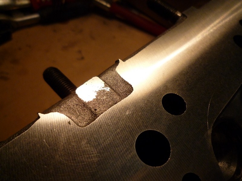

le fameux repère sur la semelle de culasse qui me dit qu'il me reste 2 dixième de mm à taper :geek: :ricane:
la fameuse "rhinoplastie"
Ah tous ceux qui m'ont suivit et qui me suivront dans le futur :red:
L'outil maison pour enlever et remettre les demi lune de coupelles de soupapes, fait à partir d'n manche à balais en métal et de 2 rondelles d'acier, le tout collé à l'époxy métal :red:
ça a fait son travail avec honneur ... et est tombé en morceau juste après la remise en place de la dernière soupapes :red: :woo:
Rien à faire sur les soupapes (ou très peu donc osef!) elles sont très belles pour des soupapes de série, celle de PSA sont plus moches...
Admi
ech
tout les poussoirs sont nettoyé et remontés.
Le redémarrage approche à grands pas! :faim:
ça va watter! ou pas ! :aie:

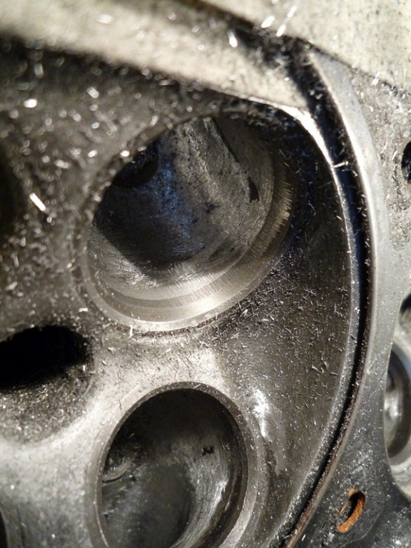

Message(s) : 8706
Localisation : 59 - Houplines
Beau boulot, tu as du courage mais ça doit être très intéressant à faire :)

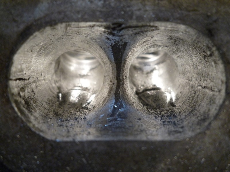

C'est quoi les traces noires au bout du conduit de droite sur cette photo ? :
