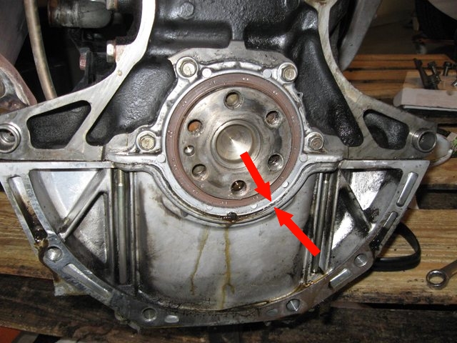

A cette endroit coté boite,c'est au meme endroit coté poulie.
