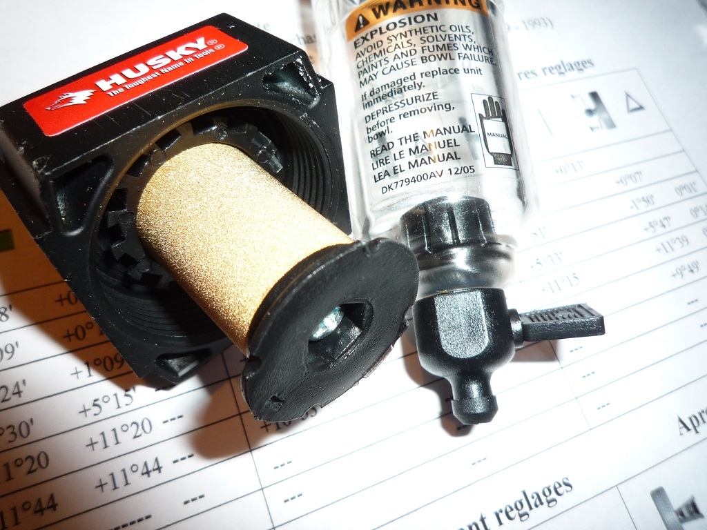

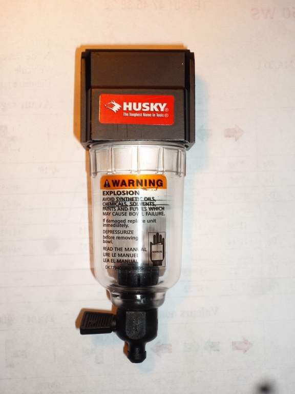

Je vais enfin pourvoir quantifier la quantité d'huile que je crame ... et sans vous enfumer en plus :P
Un sympatique mini "Oil Catch Tank" qui lui sépare effectivement l'huile de l'air.
il se fait de plus en plus evident que l'huile que je brule vienne du système de PCV.
A Montlhéry, le premier tour était "fumant" les suivant quasiment pas.
