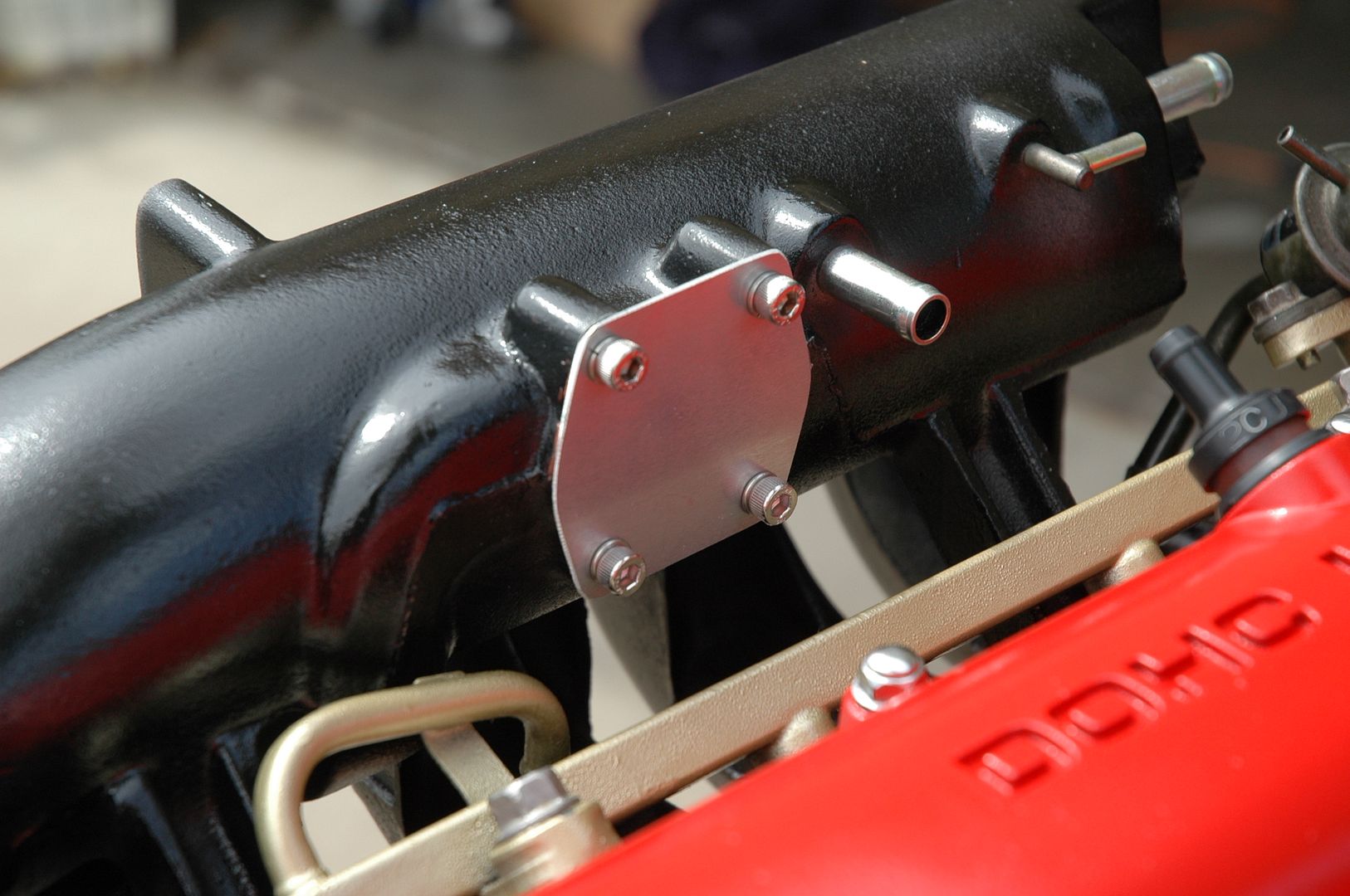

[L'e$kro] a écrit :
Tu verras a l'usage, mais les trous derriere la plaque font environ 20mm de diametre (a vue de nez), soit 3.12cm2, donc ~3kg de pression pour 1 bar de sural. J'avais peur d'être juste donc j'ai mis dans les 4 ou 5mm d'épaisseur
Nico
