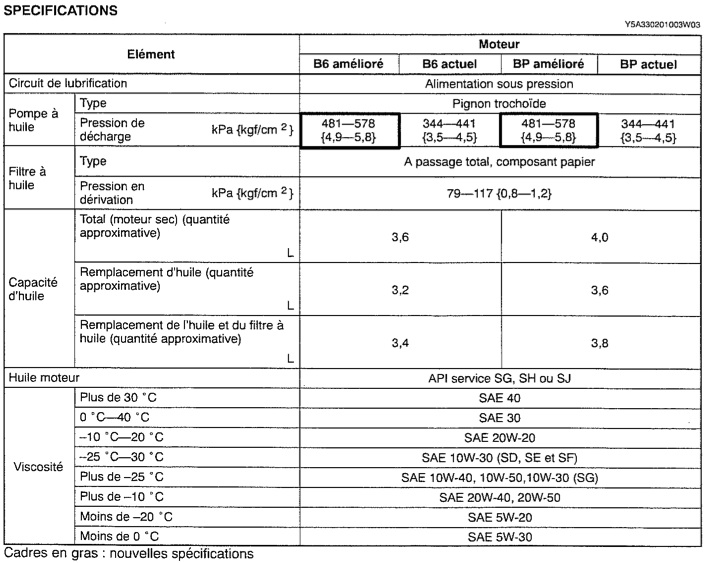

Les préconisation pour les NB (actuel) et NBFL (amélioré).
La préconisation change en fonction des températures extérieur, mais c'est pas très clair avec les "moins". :sic:
Et la partie "API service SG, SH ou SJ" à part la Red Line, je n'ai trouvé aucune autre marque d'huile qui parle de ces "API".
En ce moment je tourne avec de la Castrol Magnatec 5w40 C3 (SAE 5W40, API SN/CF, ACEA C3). Du coup es ce que les normes API SN/CF sont suffisantes. Elles reprennent peut-êtres les normes API SG, SH ou SJ avec des améliorations?
Je vais poser la question sur le topic de Garage Varinot

Après tout dépend de l utilisation que l on a de nos MX ... Utilisation reelement sportive ou non , car par chez moi , j ai de belle route du beaujolais , et le circuit de Bresse a 45mn de chère moi ... Je pence que certainement de la 5:30 va très bien en utilisions très soft et urbain , mais pour une utilisation plus " soutenu ou sportive " de la 10:40 est un peut plus approprier ... ( cela n est que mon avis perso ...)
