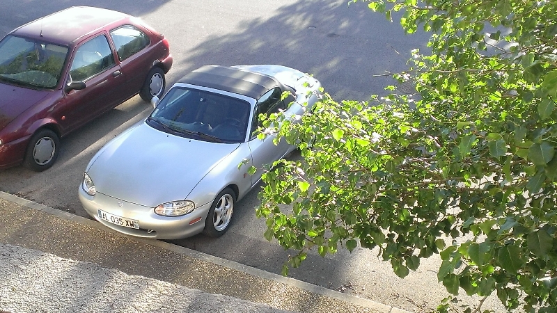

Je m’appelle Typhanie, je suis de rodez (12), je viens d'acheter une mazda Mx5 de 1999 1.8L 140cv a 113 000Km
Très propre extérieurement avec bon nombres de frais récent effectuer
Mais hélas, après 500 Km, un problème apparait déjà, je vais avoir besoin de votre aide :oops:
