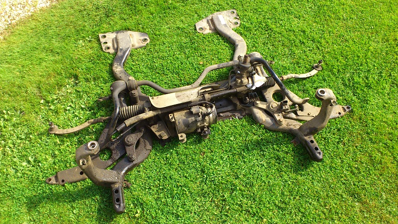

Voilà d'autres photos
Avec le berceau

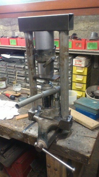

D'ailleurs j'ai continué de bosser sur la Mini ce weekend, merci à Ludoo pour le coup de main ! Embrayage ok, berceau remonté avec les silent bloc neufs. C'est fou tous les trucs que l'on peut trouver à remplacer, contrairement à une Mx5 :roll:
- Durite de refroidissement presque percée car elle touchait le collier d'une autre durite
- Joint de couvre culasse qui met du gras partout
- Flexible de frein abimé par frottement
- Support de silencieux cassé par la rouille
- Soufflet de cardan percé
Plus je démonte, plus je commande de pièces, elle va être nickelle :lol:
Pour Joël, une photo de la presse home-made pour extraire les silent-bloc :geek:
