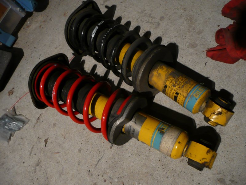

Pour fêter ses 114.288 km et profiter du dimanche avec un temps de crotte, je lui ai enfin monté les Bilstein avec les ressorts H&R en provenance de la voiture de Guillaume.
C'est rigolo les H&R ont une spire de moins que les Bilstein... Après un tour de qq km, j'ai l'impression que la voiture est un tout petit peu moins basse de l'avant, et plus horizontale à vide sur le parking. Il va falloir attendre qu'elle se tasse pour voir ce que ça donne, mais des amortisseurs avec un peu plus de 80.000 km de moins, ça ne pourra être que mieux :faim:
En tous cas, si les ressorts c'est comme les mk1 poussives, en rouge ça va aller plus vite :bave:

En recherche du meilleur combo pour mon Etna qui frotte, je veux bien un retour sur des routes un peu limites niveau bombage à la con stp :oui:

Finalement, tu as du sortir les coupelles... :ricane:
C'est pour les MK1 poussives... :langue:

As tu trouvé les H&R plus durs ?

Message(s) : 12205

Et oui :tantpis: Mais bon à 17h30 la voiture était dehors et le garage rangé, ça a pas trop mal fonctionné même à l'ancienne :lol:
Sur les quelques km que j'ai fait, je ne m'en suis pas encore aperçu... Je te dirai :oui:
La voiture n'est pas encore tassée, mais l'AR à l'air un poil plus bas qu'avec les Eibach, donc ça va pas vraiment dans ton sens...
Après un peu plus de km, ils sont un poil plus sec en compression, mais je pense que les amortos avec 80.000 km de moins y sont aussi pour qq chose. Ca reste tout à fait adpaté à un usage daily :oui:
En tous cas c'est beaucoup plus confortable que sur la NA de Jayz, mais je crois que lui c'était sur des Kayaba, non ?
Oui mais les Kayaba n'étaient pas en cause. En tout cas ça veux dire que les ressorts H&R de NB sont moins violents que ceux pour NA. Je pense aux témoignages de jfalesi miatissimo et jayz.
