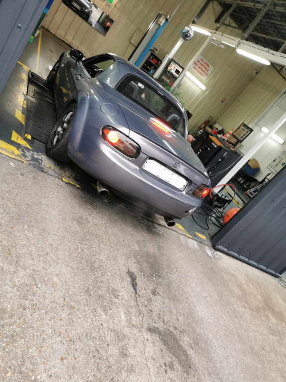

Aujourd'hui CT, j'y vais ou j'y vais pas !
J'étais passé voir semaine dernière :
- si mes feux AR teintés posaient problème;
- si mes semi-slicks en fin de vie pouvaient passer le CT
- si mes plaques tiunnnnééééés avec les Autocollants pouvaient passer
Après toutes ces réponses positives RDV pris et passage ce matin

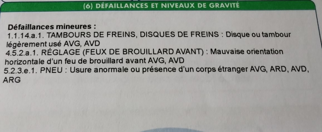

Et bien ouf elle est passée :love2: :love2: , pour la pollution il a fallut s'y reprendre à 2 reprises...
Comme d'hab les AB mal réglés
Les pneus seront changés après la session de Beuvardes du 10 mars (comme les disques avant d'ailleurs)

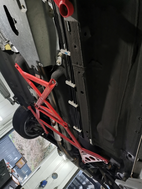

Les dessous sont propres :D

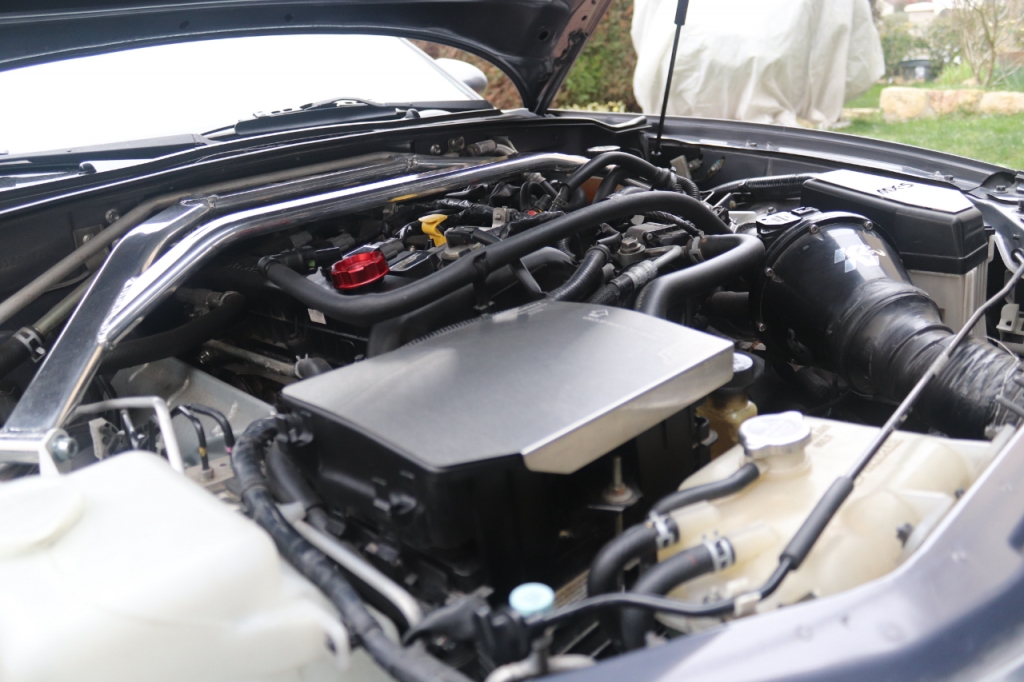

Un petit cadeau pour embellir le moteur :D (cache batterie alu)

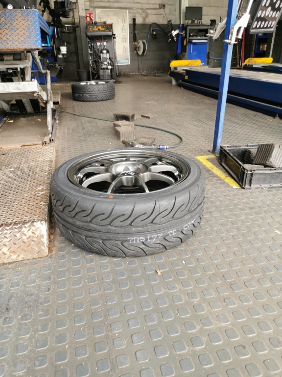

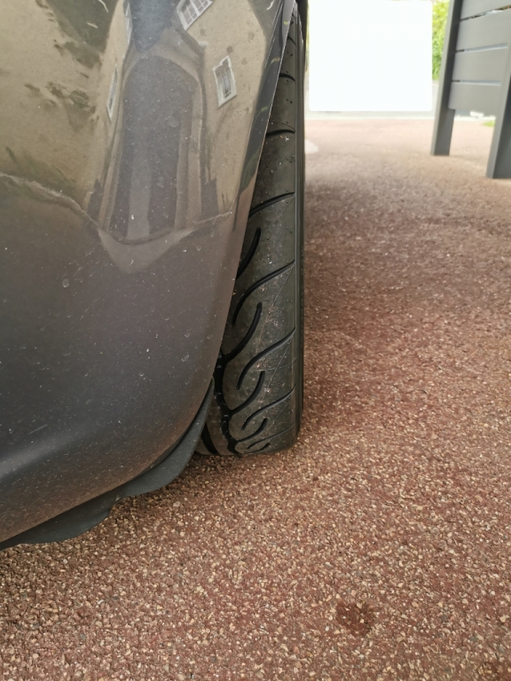

Les AD08R remplacés par les AD08RS à suivre :D
Avant :
Après

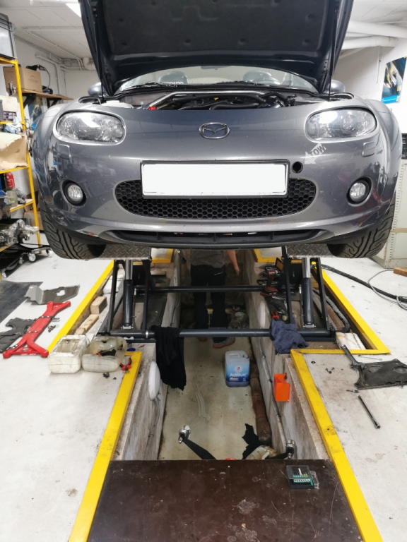

Ce WE grosse opération sur Mimix mais toujours dans l'optimisation et entretien.
Depuis une bonne année j'avais acheté à PatST un volant moteur allégé et un embrayage Exedy Stage 1 pour Mimix qui attendaient sagement au chaud !
Cette période de crise sanitaire a repoussé plusieurs fois la date d'intervention mais ce 1er WE de juin fut bon et me voici parti pour un petit WE bien sympathique en Meurthe-et-​Moselle.
Merci à PatST pour l'excellente intervention et son excellente prestation :D
Au programme :
- Changement du volant moteur et embrayage;
- Vidange des fluides le pont et boîte (REDLINE pour les 2) et vidange moteur (Motul 5W40 300V);
- On en profite pour remplacer le couvercle de puits de boite, (comme souvent les frottements ont attaqué le côté gauche, ce qui entraîne un mauvais alignement et un passage difficile 1ere 2eme à froid);
Résultat :
- les montées dans les tours sont meilleures;
- les passages de vitesses plus doux et surtout à froid les passages 1ere/seconde ne sont plus dures
Merci à PatST :hello: :beer: :bien:
