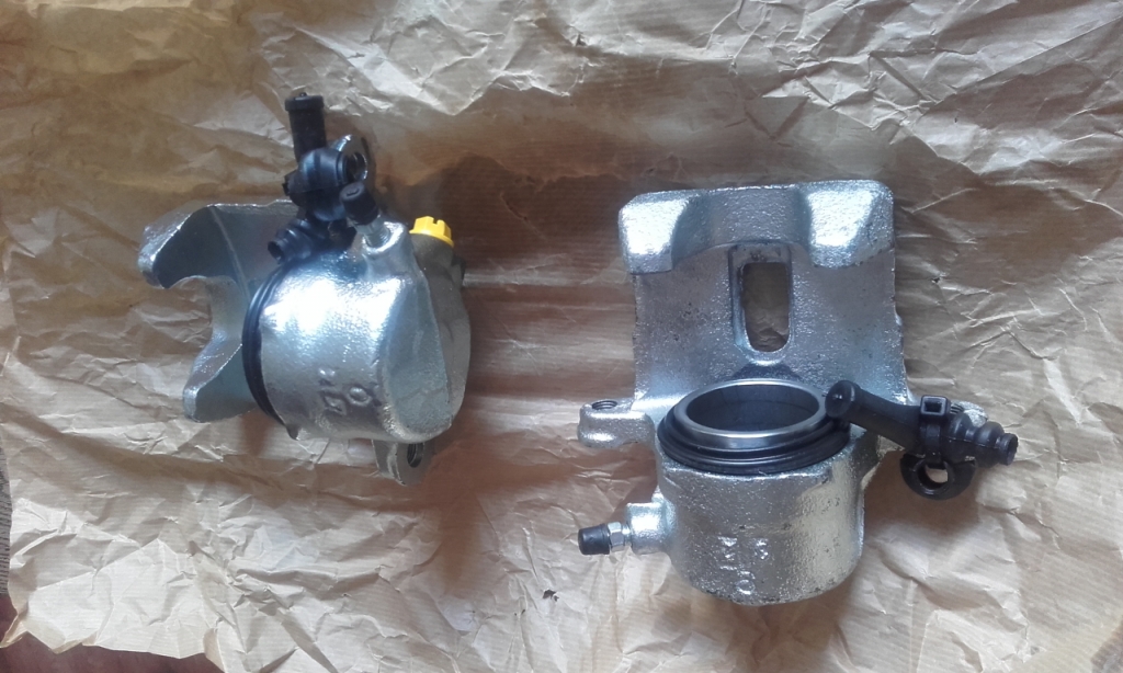

Donc voilà les bestiaux :
Ils sont très propres même si on sent que c'est du réusiné. Vous apercevez des joints neufs livrés avec.

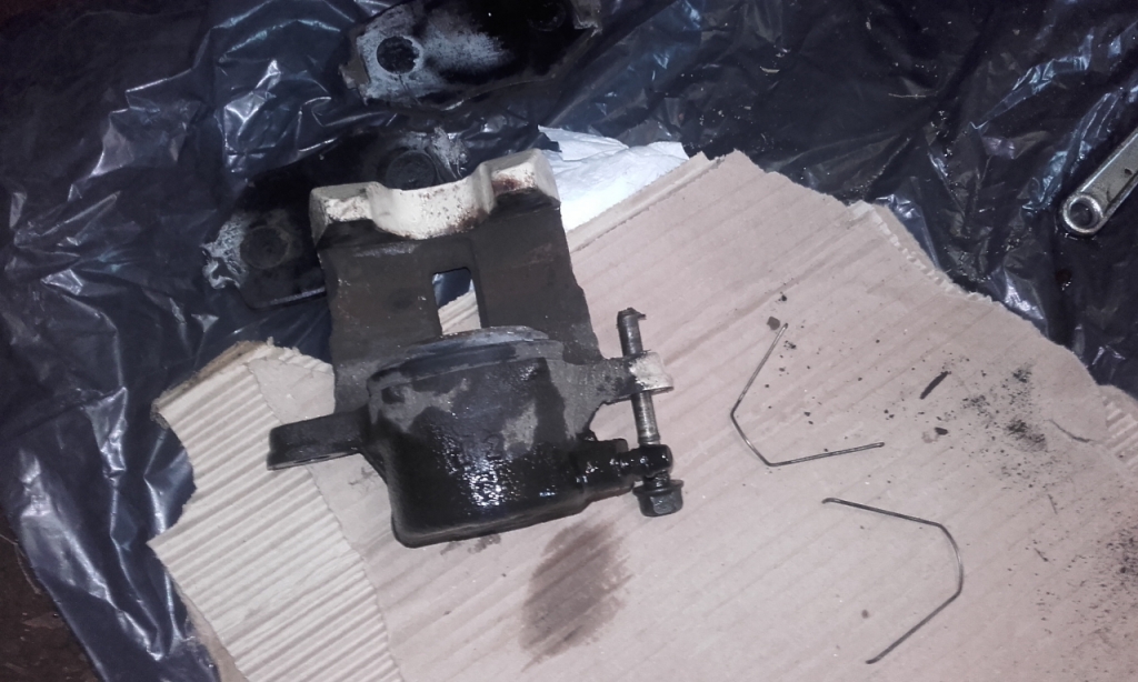

Différence avec les anciens :
Ensuite, levage de la mx5, démontage des roues, dévissage du flexible de frein, dévissage du vieil étrier.

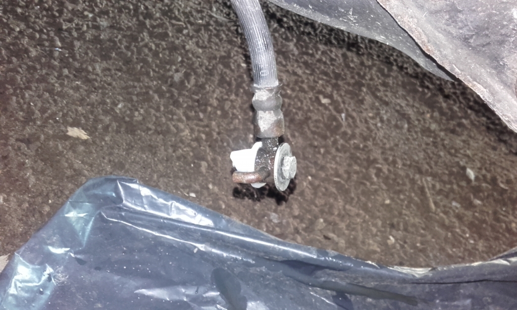

Sur la photo, mon astuce pour ne pas perdre trop de liquide de frein :

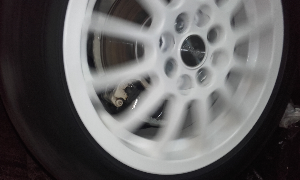

Mais voilà une photo de ma roue avant droite (qui s'était bloquée) après l'opération : le roue tourne sans soucis !! :woo: :woo:
