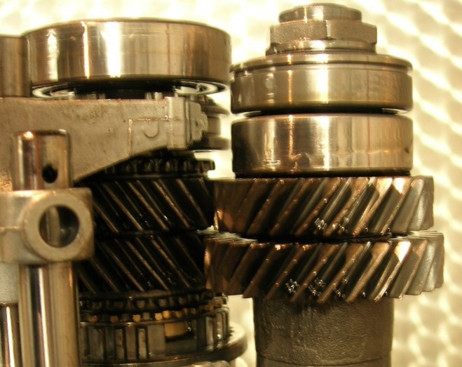

Je n'ai pas démonté beaucoup de boites mais quand j'ai remplacé les pignons de la boite de ma première voiture (Honda Civic), je n'ai pas du utiliser de presse pour enlever le carter supérieur.
Les roulements avaient aussi une surface brillante :tantpis:
Concernant l'huile de boite utilisée par Mazda (Mazda IS), oui elle est très fluide mais, à ma connaissance, sa viscosité n'a pas changé. Donc pourquoi est-ce que ça poserait des problèmes seulement sur certaines séries de boites ?
Je suis de ton avis également,je disais que c'était en règle générale glissant juste sur l'alésage intérieur et serré sur l extérieur.
Dans le cas d'un montage en carter,il est évident que le montage serré extérieur serait indémontable sans casser.Donc il s'agirait d'un montage glissant juste extérieur et serré sur l'arbre?si c'est glissant juste des deux cotés,ce n'est pas bon,l'une des cages va tourner.Et effectivement les coefficients de dilatation thermique sont différents pour l 'alliage léger du carter et l'acier du roulement,mais ça,c'est depuis que les boites existent,soit plus d'un siècle!

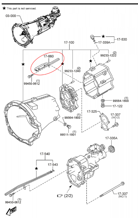

Je vais essayer de partir à la recherche de pièces modifiées avec une références différentes. Quand c'est le cas il y a un "historique" de la pièce qui indique depuis quelle date de production la nouvelle est en place et si elle "annule et remplace" l'ancienne.
Ca sera long, mais je vais essayer de voir ça, je donne ce que je trouve tels quels, sans interprétation.
Je me base uniquement sur le dernier catalogue dispo (AENA18), je verrai plus tard si je retrouve le même type de choses dans des plus anciens (autour de 2022).
La premières pièce que je trouve c'est "Le passage d'huile"
Entourée en rouge
Référence M602-17-540 jusque le 01/08/25 et M603-17-540 depuis (autant dire que c'est tout nouveau...)
Rien d'autre sur le reste de la vue.
