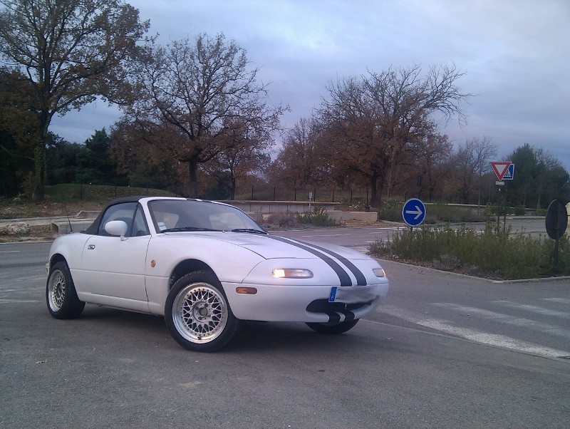

Bon, ce WE j'ai fait du tuning! :D
J'ai monté des BBS RS en 15x7 ET25. J'avais peur que ça soit trop large: l'arrière passe sans problème, l'avant paraît un peu plus juste. Mais vu la hauteur actuelle, il y a peu de risques que ça touche :tantpis:

Message Publié : Lun 20 Déc 2010, 00:28
Message(s) : 2116
Le déport est un peu exagèré je trouve, elle fait un peu 4x4, mais y'a de l'idée ! Un petit rabaissement et ça ira déjà mieux je pense !
