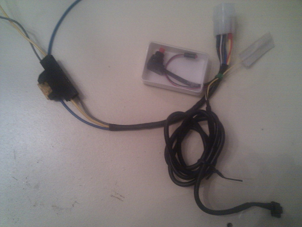

Bon, voilà grosso modo à quoi ça ressemble.
- Ce que j'ai fait chez moi avant d'aller me les peler/mouiller dehors dans le noir:
Il y a donc un connecteur 6 broches (6 utilisées) pour la LC1.
Dessus sont connectés:
Le faisceau voiture (masse, contact via fusible 5A, signal).
La boiboite de calibrage (dans une boite pour ne pas appuyer par mégarde sur le bouton)
Le faisceau de la jauge (sauf le dimmer, pas connecté pour le moment)
Et une fois mis dans la voiture:
Après, il a fallu un peu d'organisation pour ranger ça proprement (même temporairement pour le moment).
Le fil blanc/bleu clair sur la droite n'a rien à voir avec mes bidouilles. Il était déjà là dans le vite. Il va vers l'arrière, j'ai eu la flemme de virer les moquettes pour en savoir plus.
