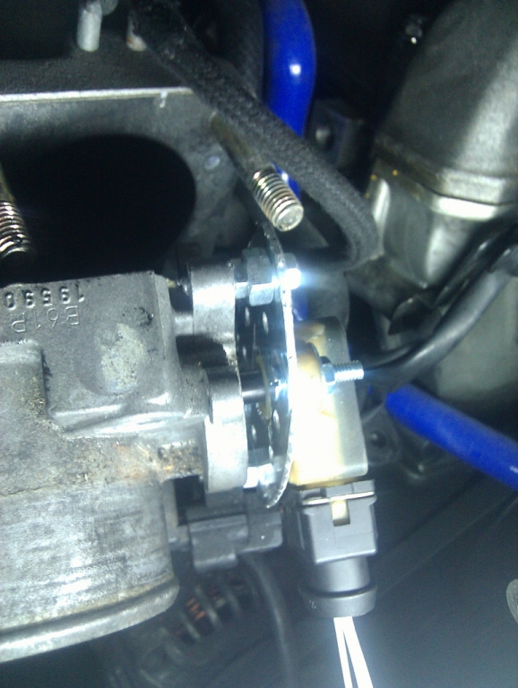

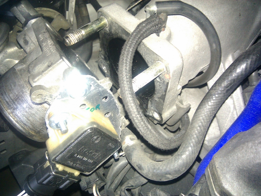

Donc, aujourd'hui, montage du TPS. J'ai été obligé de mettre des entretoises car le TPS de TCT n'est pas assez épais pour la longueur de l'axe du papillon.
Laissons les images parler:
