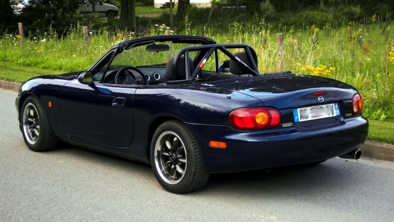

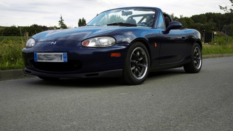

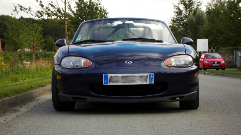

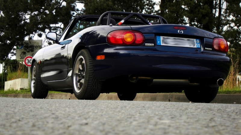

Après avoir résolu à peu près mon problème avec chiffons et sèche cheveux, j'en profite pour ajouter quelques photos suite à une nouveauté :
La fameuse lame IL Motorsport qui coute la peau des fesses ! :roll:
Je la laisse noir mat pour le moment, mais je me tâte. Qu'est-ce que vous en pensez ? :?
Et 2 autres pour le plaisir !
NB 1.6 Twilight Blue (vendue)

Ben moi je pense qu'une NB un peu virilisée est une formule qui me plait de plus en plus.
Noir mat ;)
Con ganas de quemar gasolina !
2002 NBFL SSP PHOENIX 1.8

Par contre, avis à ceux qui sont également intéressés par cette lame, ca avance bien le porte à faux avant ! Je ne touche pas les dos d'ânes mais j'ai faillit ne pas descendre de mes rampes de levage (j'aurais eu l'air con, c'est pour l'installer que je l'ai levé :aie: )
J'imagine même pas le bordel avec une NB encore plus basse, et une lame type Garage Vary ! :o

sympa ta lame, mais peinte ça rendrait mieux.
j'ai la meme, je ne touche que tres rarement et avant j'avais une garage vary, je ne touchais pas plus que maintenant.
je suis un poil rabaissé avec des ressorts tein (-20mm).

Elle est chouette comme ça :oui:

+1 je ne suis pas trop pour peindre les lames qui peuvent frotter... la ça ne jure pas trop avec la couleur et tes jantes l'intègrent très bien dans l'ensemble :oui:

rhaaa... très jolie ta 5... et je viens de voir que tu avais "presque" les mêmes jantes que moi, mais en plus soft ;) [pas ET0 quoi ^^]
En tout cas, j'adore ton bleu nuit !!!!!

Merci à tous pour vos compliments sur ma modeste 1,6 :)
Le bleu, je l'aime de plus en plus, mais malheureusement il n'est pas parfait, il y a beaucoup de defauts, et je me demande si une peinture complète sera vraiment identique et aura la même teinte et les même reflets que l'original.
