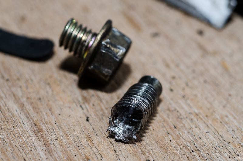

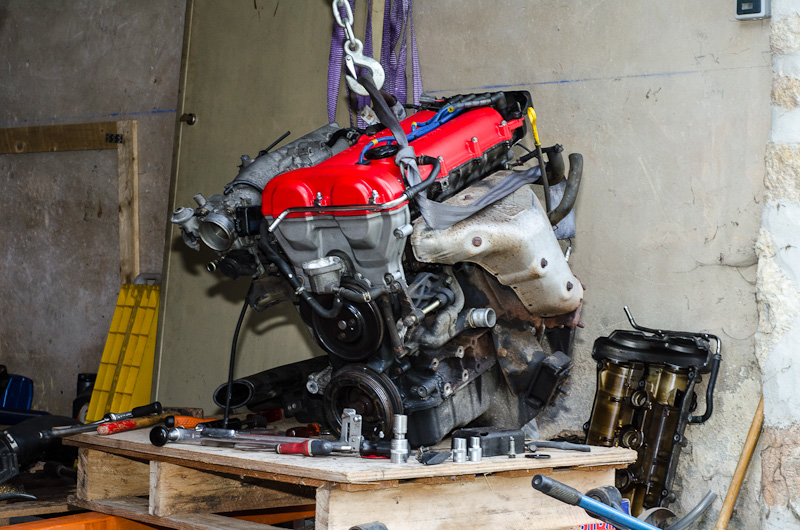

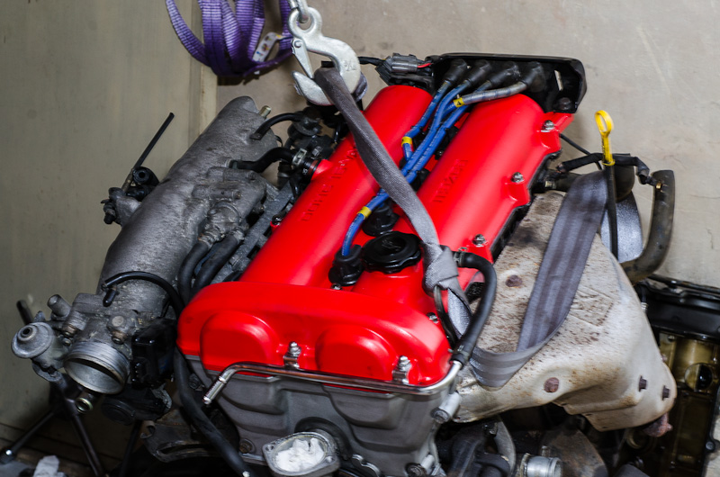

Bon alors les news du weekend. :)
La vis cassée, je lui ai fait son affaire ! :boxe: Non sans mal, mais après bien des efforts elle est sortie :
Pas de photos détaillées de la suite, mais j'ai effectué :
- montage de la pompe à eau
- montage de la distribution neuve, remontage des caches et du cache-culbu avec son joint neuf
- montage des supports moteur renforcés ILM
- montage de l'embrayage
- montage des bougies, remontage de la bobine et du faisceau d'allumage renforcé
- remplacement du joint de bouchon de remplissage d'huile et du joint du CAS
- remplacement du bouchon de vidange
- montage des durites silicone noires
- et beaucoup de nettoyage à grand renfort de nettoyant freins et de sopalain pendant toutes ces opérations
Photos en cours de route :

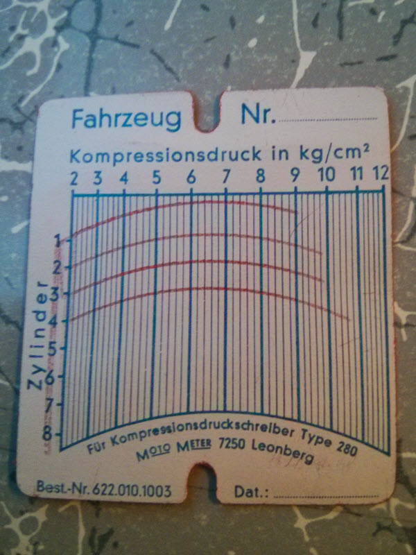

Le weekend dernier, j'ai passé un petit cap !
Et j'ai profité d'avoir un ami qui a un compressiomètre pour vérifier la bonne santé du moulin :
Pas le top du top, mais pour un moteur qui a de la bouteille ça me paraît carrément correct ! :)

Toi c'est le contraire, c'est le cylindre N°1 qui comprime moins? faut un coolant reroute à l'envers :aie: :lol:

Le pire c'est que sur l'autre moteur hors cylindre n°2 qui était à l'ouest les valeurs étaient très très proches de celui-ci... :tantpis:
Pour mémoire :
