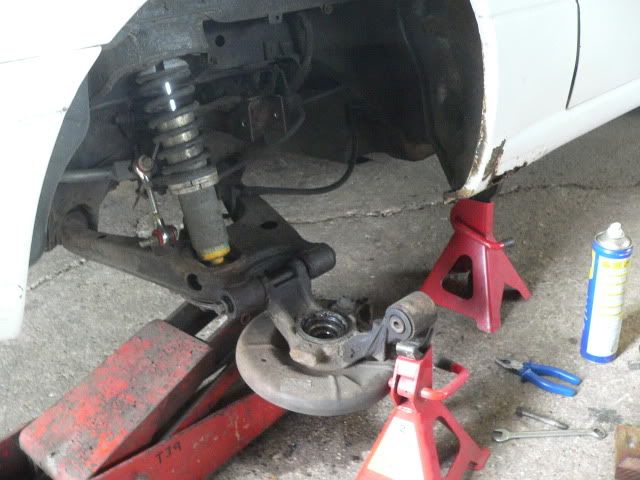

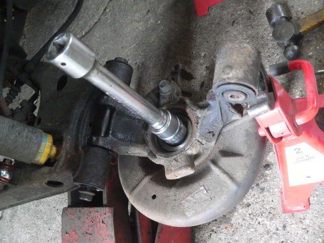

Apres avoir pulvérisé un roulement en voulant enlever un arbre de roue, il a valu le changer...

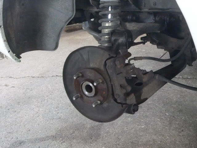

Voila le point de départ, le moyeu arriere droit:

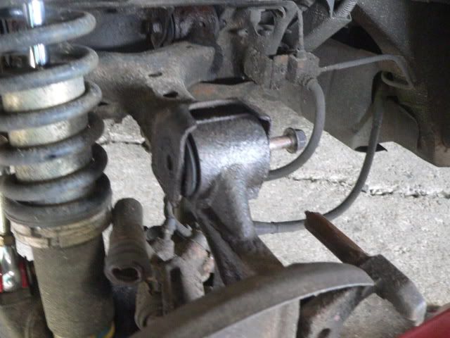

La méthode la plus simple: on enleve la connection avec le triangle supérieur:
et on fait pivoter le tout (suporté avec une chandelle) et on enleve le joint de protection du roulement :

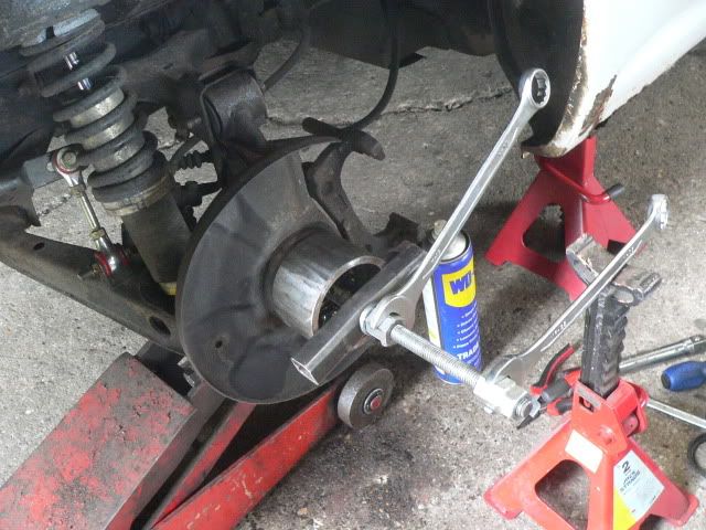

Ensuite avec un tube (ici une douille) de diametre adéquat et un bon gros marteau :aie: en fait sortir le moyeu du porte-moyeu:

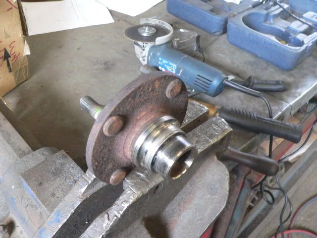

Voila le moyeu:

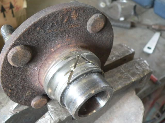

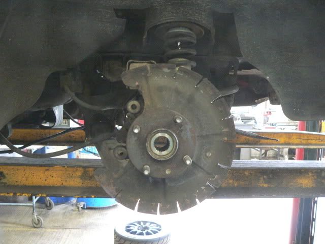

Le probleme, c'est qu'il reste dessus une partie de bague intérieure du rouelement. Donc pour la sortir, j'ai fait dans la boucherie :aie:

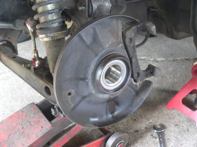

Ensuite, soit on retire le porte-moyeu complet, on trouve une presse et on sort l'ancien roulement; soit on utilise un outil fait maison a base de bouts de tubes, de tige filtée et de gros écrous. J'ai donc sorti l'ancien roulement et mis le nouveau comme ca:
Et voila !! Oooooooh c'est booooooo :D
Apres il faut encore presser le moyeu, toujours avec l'outil fait maison.

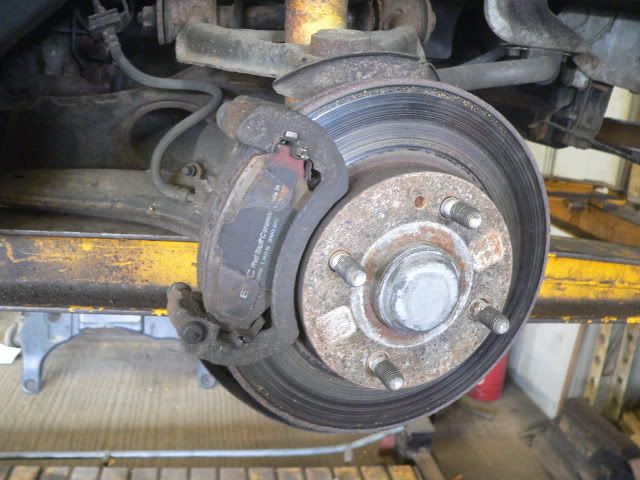

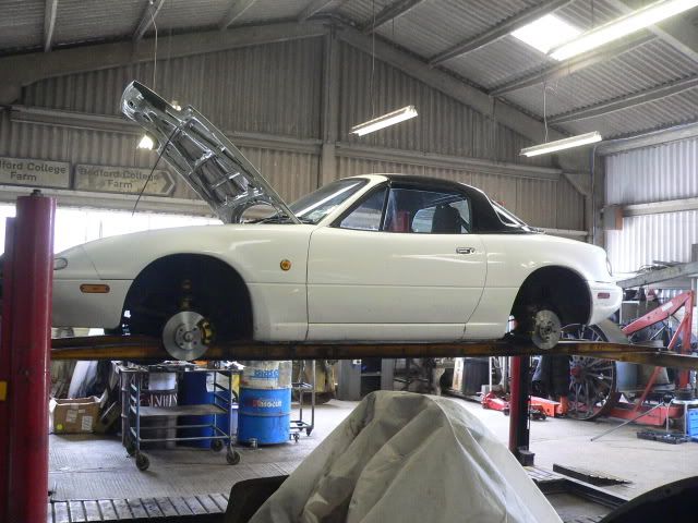

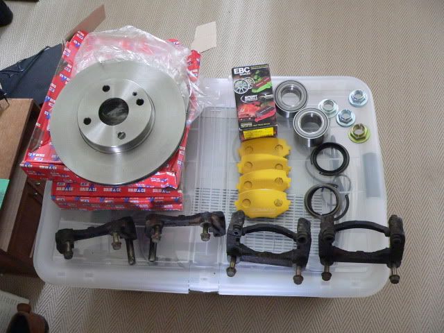

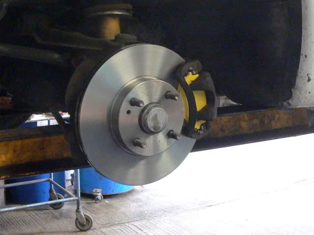

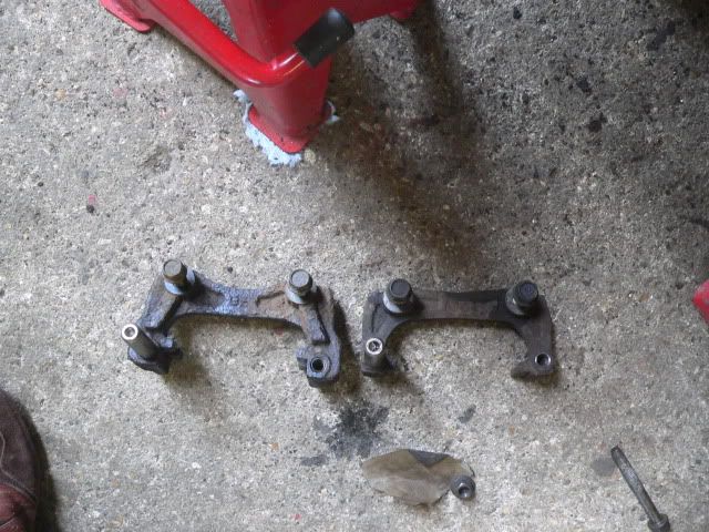

Comme j'y etais, j'ai fait le passage aux freins 1.8. En gros l'idée c'est de mettre les supports d'etriers plus grands pour accomoder les plus gros disques. Comme ca...
Un petit avant/apres a l'avant... c'est zoli comme tout 8-)
A l'arriere, il faut un peu ouvrir le protege disque:
Mes plaquettes EBC red stuff apres quelques sorties.... :aie: :aie: pas terrible du tout :
Une photo de l'ensemble.... qu'est-ce que c'est beau une voiture dans un atelier :love2:

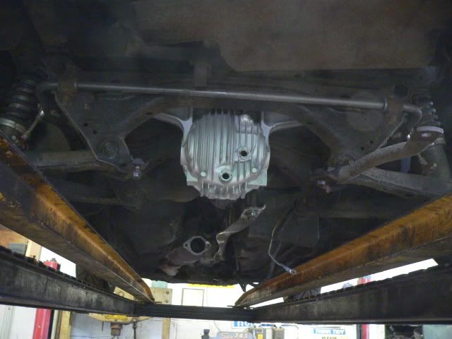

Et enfin, le voici le voila.... apres des mois d'attente.... le pont court ! :woo:
Plus de details bientot sur le topic dédié ;) . Je n'ai pas pu encore faire d'essai, car il me manque un boulon de l'arbre de transmission....

Des nouvelles.... et enfin un premier vrai essai avec pont court !! :woo: :woo:
Alors que c'est-il passé depuis la derniere fois.... il ne me restait "plus qu'a" remettre les arbres de roue et arbre de transmission pour etre pret pour le Nurburgring.
Pour l'arbre de transmission, il me manquait un ecrou pour le fixer au diff, je n'en avais que 3 sur 4... :sic: Super galere a trouver et meme chez Mazda ils n'ont pas été tres utiles. Du coup, a quelques jours du départ pour le Ring, je me suis résolu a en..... voler un ! :aie:
J'ai un pote qui roule en NBFl et qui est parti bosser a l'etranger pour plusieurs mois. La voiture garée devant chez lui.... :D
Vous devinez la suite ;) (bon il est au courant quand meme !)
Je n'ai pas eu le temps de bricoler sur la voiture avant la veille du départ pour le Ring :sic: . Du coup j'ai tout monté a la derniere minute ( arbres + echappement) avec beaucoup de galere (je HAIS la rouille).
Je pars pour un premier essai.. :faim: avant de m'appercevoir que j'ai une grosse fuite sur le coté gauche du diff.... bou :?
Diagnostic: joint spi a re-remplacer. Il faut que je resorte l'abre.... et j'ai pas de joint spi en stock. :sic:
Du coup je n'ai pas pu la prendre pour le Ring. :non:
Enfin.... quand on y pense, faire tout de suite un trip de 2000km et une journée circuit avec un diff que j'ai bricolé moi-meme.... c'est peut-etre pas terrible :aie:
Mais hier, j'ai ENFIN fini le boulot :woo: :woo:
alors ? alors ? ce pont court ? (rappel: 4.625 au lieu de 4.3 pour le 1.6 ou 4.1 pour le 1.8)
alors c'est GENIAL
Quel bonheur a conduire !! :faim: Ca pousse plus fort, les rapport s'enchainent vite mais je n'ai pas non plus l'impression de jouer de la boite de vitesse tout le temps. Vraiment content !!
C'est pas non plus comme si j'avais ajouté 50ch... il faut pas rever. Mais ca apporte un reel changement. La combinaison: plus de couple et rapports plus courts donne l'impression d'accelerer bien mieux :oui:
J'ai tellement hate d'aller essayer ca sur circuit maintenant !!! :faim:
Alors la question maintenant: est-ce que ca pousse vraiment plus fort ou est-ce seulement une impression ?
Avec le pont court, au meme regime moteur et au meme rapport, on va moins vite qu'avant. Et comme je n'ai pas encore changé mon capteur en sortie de boite, meme mon compteur de vitesse se trompe. Donc l'impression de montées en regime de folie et de rapports qui s'enchainent n'est pas forcement liée avec la réalité de l'accélération... :oui:
A vrai dire, meme si ce n'est qu'une impression, la modif vaut le coup a 100% Apres tout, conduire n'est qu'une histoire d'impressions et de sensations, le chrono n'importe que peu.

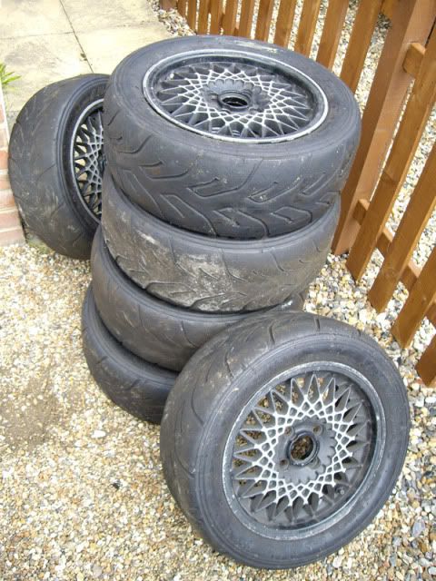

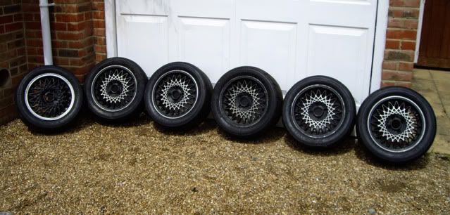

Du coup, pour me consoler, j'ai acheté une tonne de roues :woo:
6 roues Compomotive CX (super bonne marque), qui equipaient les Honda CRX du "CRX challenge" au japon. Je cherchais des jantes en 14" pour des raisons de legereté et montées en 185/55 pour avoir un diametre plus petit (=un pouilleme mieux en acceleration ;) )
Et voila, je suis tombé sur l'affaire du siecle, 6 roues equipées de yoko A048r en fin de vie :woo:
Et le tout pour..... (tenez vous bien)..... £150 ! Vive l'angleterre !
Alors je n'ai pas trouvé le poids de ces roues.... d'apres le vendeur c'est "ultralightweight". Je vais les peser avec les pneus pour une comparaion TeamDynamics 15" ToyoR888 vs Compomotive 14" YokoA048r
Pourquoi 6 roues me direz-vous.... Mais c'est evident: 4 avec des semi-slick, et 2 avec des pneus pourris pour les sorties "drift" :aie:
PS: je vais les peindre toutes en noire pour garder mon style black&white..... a moins que jme fasse un délire a la Tonioo :P
