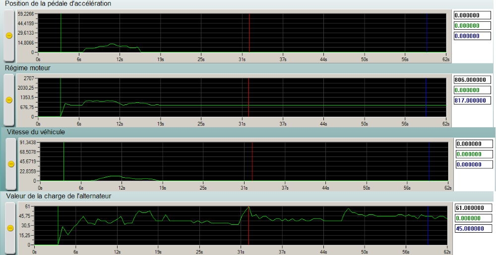

Si ça peut aider, voici des mesures faites sur le même sujet (mais sur un autre véhicule, 308) :

Les courbes de thom montrent bien que sur une voiture moderne l'alternateur charge (si nécessaire) même au ralenti. Et oui l'époque des dynamos est bien révolue !

A mon avis, tu n'as pas bien regardé les courbes de Thom! Si tu regardes celle en fonction du régime moteur, tu verras bien qu'elle démarre à zéro et monte progressivement. Il n'y a pas de miracles, si un alternateur tourne au ralenti, il ne produit rien. Sinon, tu aurais inventé l'énergie gratuite et universelle. Attention de ne pas confondre tension et intensité. merci.

Forcément puisque la courbe commence avant le démarrage du moteur.
Dès 19s le moteur reste au ralenti pourtant l'alternateur débite entre 38 et 60A...

CARIGNAN, c'est clairement toi qui n'a pas bien regardé et compris. De plus tu persistes en affirmant qu'il n'y a pas de miracles, si un alternateur tourne au ralenti, il ne produit rien. Sinon, tu aurais inventé l'énergie gratuite et universelle Faire tourner un alternateur même au ralenti demande de l'énergie :tantpis:
