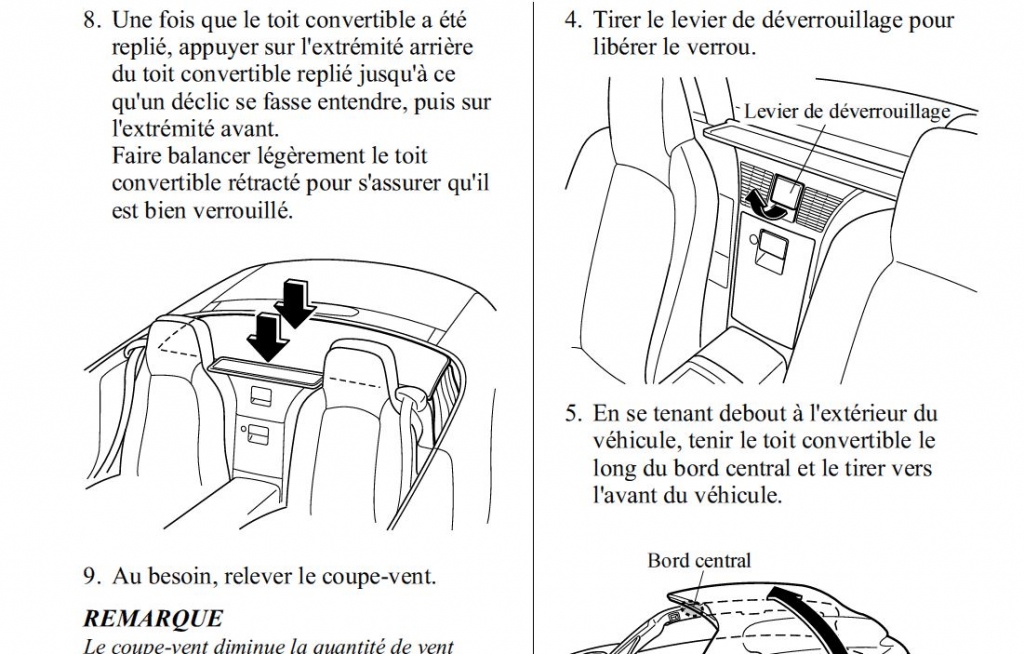

Ce matin j'ouvre la capote de l'intérieur, je sors du garage, je sors de la voiture pour fermer le garage, je regarde la capote: elle touche l'arceau, j'appuie sur l'ar de la capote pour l'éloigner de l'arceau, 5 mm de jeu, je vais rouler 1h et reverifie, toujours les 5 mm de jeu.
Donc il y a une solution simple, certes ça prend 1mn et il faut sortir de l'auto....
L'autre solution est de jeter la capote en AR le plus fort possible, et ne pas aller vérifier. La plupart du temps elle ne touche pas non plus, mais les angoissés vont mourir d'angoisse.
Le jour ou je trouve sur le net le mode de déshabillage des éléments intérieurs pour accéder à l'endroit où mettre les rondelles, je ferais moi même la manip.
En tout cas côté Mazda c'est au bon vouloir des concessionnaires sur le sujet, le mien fait semblant d'être bête quand je lui en parle, c'est un jeu ou ils sont en général tous assez forts.

Si je me rappelle bien, c'était déjà marqué dans le manuelle sur la NC. :?
meme pas besoin ;)
quand tu es dans l'auto et que tu clipses la capote, tu dois fournir un effort vers l'arrière, pendant le clipsage, et tu rajoutes un petit coup après le clipsage, histoire que la capote se fasse bien.
je pense que pour 80% des autos, ça suffit, et pas besoin de descendre de l'auto. ;)
quand à ceux qui ont un vrai problème, ils auront beau descendre, ça ne résoudra rien :tantpis:
