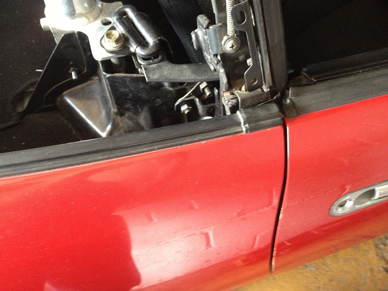

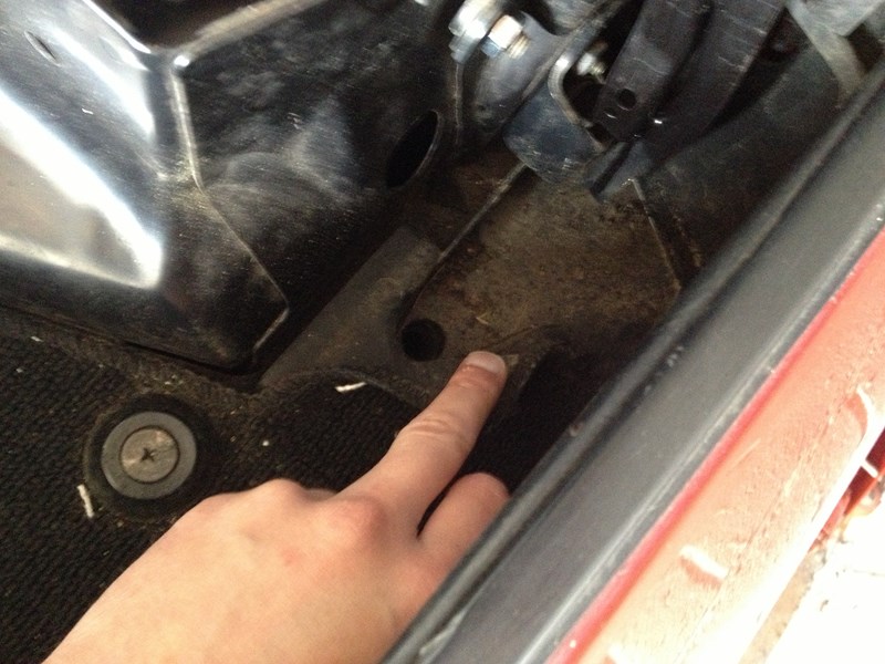

commence par mettre un coup de cintre dans les évacuation (pour le cas ou) tu trouvera le trou sous la fixation principale de l'armature de la capote au niveau de la fixation du haut des ceintures de sécurité :) au fond il y a un bac plastique noir au fond un peu incliner avec un trou d'environ 2cm de diam
(je vais à mon box faire une photo)
5mn+tard :
Bon c'est pas très propre la et beaucoup plus simple sans capote :p
Tu passes ton cintre dedans, il doit ressortir sous la voiture.
Ensuite un fois que c'est ok décolle les joints de tes portes et vois si c'est pas mouillé dedans, c'est très simple à remettre, ne les plis pas !!
idem, tout ce qui à une jointure aux alentour de ton tapis mouillé
Et enfin regarde sous la caisse, y'a peut être un trou quelque par :aie:
Un petit controle aussi au passage, met la main dedans et sent l'eau, si l'odeur est forte et l'eau un peu grasse, fuite au radiateur de chauffage (mais c'est vraiment le pire des cas et ton niveau de liquide de refroidissement baisse, la voiture chauffe etc..)

Pourquoi ne pas plutot deboucher les trous qui servent a evacuer l'eau ? :etonne:
Perso j'opte pour l'evacuation d'eau du rain rail montre par Kosuke de bouche :oui: D'ailleurs si tu te gares en pente avec le nez de la voiture sur eleve, ca sera dans le coffre que tu retrouveras l'eau ;)
Lorsque tu passeras le ceintre pour deboucher le conduit montre par Kosuke, ne force pas trop sinon tu risques de deboiter le tuyau et la faut tout demonter pour le reboiter :sic:

Le rain rail récupère l'eau tout autour de la capote et l'amène au trou montré par Kosuke. Si ce trou est bouché, l'eau tombé sur la capote déborde à cet endroit, coule le long de la plaque métallique qu'il y a derrière les fauteuils et se retrouve sous les fauteuils (j'ai déjà eu le pb).
