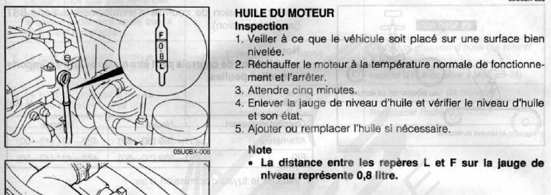

Normalement c'est moteur chaud, 5min après l'arrêt du moteur, véhicule sur sol plat.
Tu peux aussi contrôler à froid, si la voiture est stationnée depuis longtemps, la mesure devrait être identique.
A froid, l'huile est moins fluide, elle risque donc de rester dans le haut moteur si le moteur n'était pas chaud lorsqu'il a été arrêté. Il faut donc beaucoup de temps pour que l'huile froide redescende dans le carter.
Bref, si ton véhicule est garé à plat, tu as trop d'huile !

Pour moi ton raisonnement pour moi est le bon. J'ai déjà constaté se que tu dis, a froid, sol plat, voiture ayant été stationné moteur chaud, et bien une semaine après, mon niveau d'huile est au dessus du max. A chaud, comme indiqué dans le manuel atelier ou manuel utilisateur, c'est bon.
