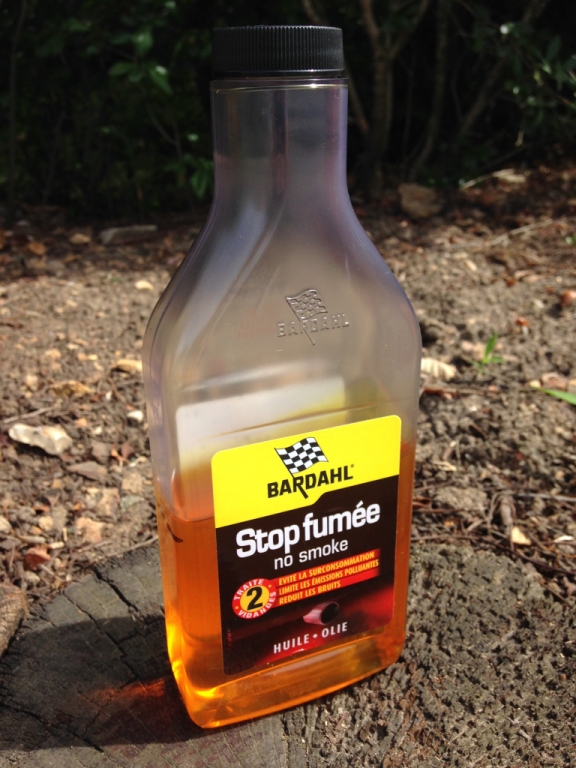

Il y a quelques temps je vous avais fait part de mes inquiétudes : Miss Mixette (130.000km) consommait de l'huile plus que de raison. Environ 1 litre pour 1.000km en arsouillant un peu, c'était beaucoup.
Et dangereux, sachant que la quantité entre les deux repères mini-maxi de la jauge doit représenter environ 0,8 litre. De sorte que j'ai pris l'habitude, pour ne pas louper la vérification, de mettre le totalisateur partiel à zéro quand je refais l'appoint.
J'étais donc fort marri, d'autant que notre ami Fernando de (l'ex-) Mazda Austerlitz m'avait dit que c'était peut-être les joints de queue de soupapes mais que l'intervention lui semblait prématurée.
Quand un jour je lus dans mon mag préféré AUTORETRO, que le rédac' Chef Xavier Audiau mettait avec succès un additif dans l'huile moteur de sa MX5-NA (forte il est vrai de 400.000km!) Comme la marque du produit n'était pas citée dans l'article, je lui ai envoyé un mail et il m'a très rapidement et gentiment répondu : Il s'agit du produit "Stop fumée" de la marque BARDAHL (photo).
Je dois dire franchement que j'étais un tantinet sceptique mais bon, ça ne pouvait pas faire de mal. Eh bien figurez-vous qu'au fil des appoints et des vidanges, ma conso a progressivement baissé. Elle est aujourd'hui moitié moindre puisque je consomme à présent moins de 0,5 litre d'huile (Elf Evolution 700ST - 10W40) aux 1.000km.
Merci Xavier :oui: et si certains sont de gros fumeurs, je recommande à mon tour ce produit... ;)

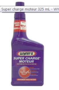

Pour ma part, j'ai utilisé du Wynn's.
Produit très visqueux (assez inquiétant d'ailleurs de verser un tel produit dans le carter)
Si la consommation a un peu baissé, cela reste insuffisant.
Mais cela valait le coup d'être tenté...

Réduction de l'ordre de 25%. Je suis passé de 2 litres à 1,5l.

Voici la suite (et fin?) de cette histoire, presque un an plus tard.
A part mettre du "stop fumée" Bardahl dans mon huile (ce qui m'a permis de réduire sensiblement ma consommation de moitié mais pas de trouver l'origine du mal), je reculais toujours le moment d'une réfection des joints de queues de soupapes (voire davantage :sic: )
Comme par ailleurs j'avais décidé de faire refaire l'embrayage qui "broutait" un peu, je suis allé voir Mazda-Clamart et j'en ai profité pour pour leur parler de ce problème de surconsommation d'huile. Après avoir examiné Mixette sur le pont, le chef d'atelier a repéré des fuites sur la transmission (le "pont"?). N'ayant jamais vu de gouttes d'huile sur le sol de mon garage, j'étais plutôt sceptique. Mais n'y connaissant rien, j'ai dit "banco".
En avril dernier, outre le remplacement de l'embrayage complet y compris l'émetteur (le récepteur avait déjà été changé), Mazda a fait (je cite le libellé de la facture) :
- Remplacement des joints de cartdant AR, joint spy, ressort, huile de boîte,
- Remplacement joint spy arbre de transmission AR, flange companion...
Tout ça ne me parle pas du tout mais depuis ce passage chez Mazda, j'ai parcouru presque 1.500 km (dont les roulages sur le circuit de Montlhéry) et ... la jauge est toujours au maxi (ça ne m'est jamais arrivé!)
Je voulais juste apporter mon témoignage à ceux à qui ça parle et qui peuvent ainsi trouver une solution, le cas échéant, à leur problème de surconsommation d'huile.
