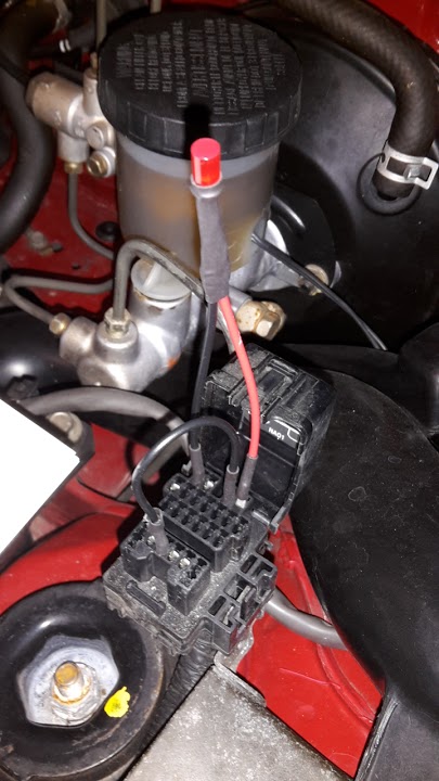

je ne me souvenais plus que j'avais le kit led qui permet de controler les codes d'erreurs depuis la prise diag. donc je deci de defaire le test: le mets le contact, la led rouge s'allume env 3secondes puis s'eteint...ce qui signifie aucune anomalie enregistree dans l'ecu. :etonne:
j'ai veifie toute les connections et tout semble en ordre. je ne peux jutse pas mesurer la pression d'essence. l'auto demarre toujours au 1/4 de tour, mais je ne peux pas accelerer. j'ouvre le papillon de gaz en grand, le debimetre s'ouvre mais le moteur reste au ralenti en ratatouillant. si j'accelere doucement, ca peut prendre un peu des tours :(
