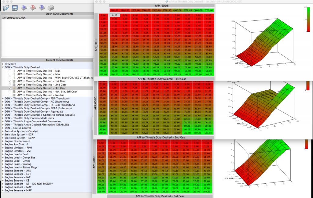

Il faudrait plusieurs tuto pour tout expliquer ^^
De manière générale il fait deux choses : Lecture/ écriture du calculateur moteur et auxiliaires
Datalogger sur carte SD
Pour ton cas il est possible de modifier l'action pédale / papillon de moteur sur chaque rapport de boite
Ici l'exemple des 3 premiers rapports sur une nc1:
Tu remarquera que la pédale est moins agressive en 1ere
En 2e il est impossible de mettre 100% au papillon avant 5000tr/min
En 3e à 90% de pédale le papillon est déjà à 100%
Dans la colonne de gauche tu peux apercevoir de nombreuses catégories contenant chacune de multiples map, dont celle qui va gérer la vitesse d'ouverture du papillon (le lag que l'on sent au point mort entre l'appui pédale et le régime du moteur)

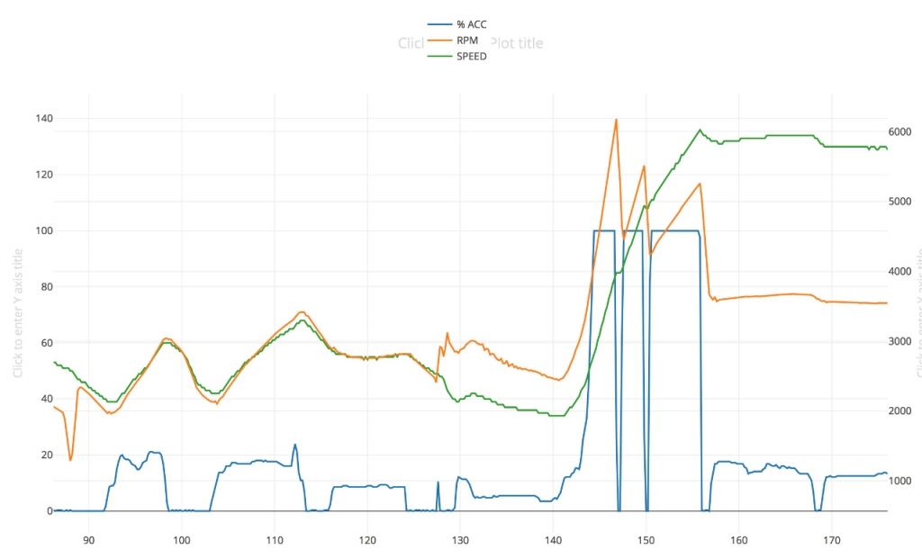

Possibilité de logger tout les capteurs disponibles dans l'application Torque, plus quelques uns (https://docs.google.com/spreadsheets/d/ ... ingle=true)
Exemple d'une bretelle d'autoroute avec juste 3 capteurs tracés :

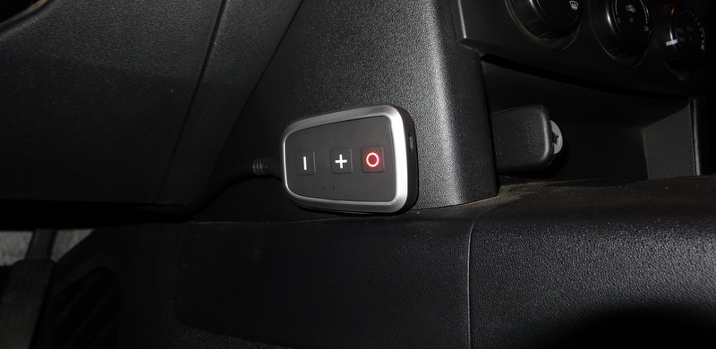

J'ai bien reçu aujourd'hui mon Pedalbox + , l'installation est facile, moins de dix minutes et encore j'ai bien lu le manuel....pour une fois ;)

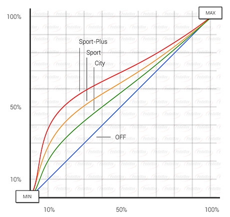

Premières impressions:
J'ai commencé tout cool car j'avais lu que le mode le plus agressif était limite dangereux en ville pour faire des manœuvres; rien de tel avec la 1.8 surtout avec le 4/1 vu le petit couple à bas régime.
Donc 4 modes le normal (blanc) qui correspond à l'origine, le mode city (vert), le mode sport (orange) et le mode sport+ (rouge). Déjà en city on a plus de répondant à la pédale et cela annule le temps mort à l'appui. Le fonctionnement est réel en reprise à forte charge à partir de 3000 trs car avant c'est le moteur qui a du mal à monter dans les tours, après on est carrément en prise directe et l'appui sur la pédale est directement liée à l’accélération. Mais, bien sûr, à faible charge c'est efficace de suite lorsque l'on appuie.
Dans chaque mode on peut augmenter ou diminuer de trois crans ce qui fait 28 réglages possibles. La commande est bien finie et agréable à faire fonctionner, ça clique en douceur.
Le mode sport est utilisable en tout temps et on peut passer en sport + dans les portions intéressantes (montées, virages).
Donc bilan très positif, cela annule le temps de réponse de la pédale, inutile de repasser en mode origine si ce n'est pour se rendre compte que c'est nul d'origine. J'ai fait une petite centaine de kms mais la moitié sur route à deux voies, là on se rend compte de la différence mais c'est surtout dans ce que j'appelle les chemins, des routes à une seule voie tournoyantes et pentues que l'on prend son pied.

Les avis sur ces boitiers sont souvent positif.
Dis nous en plus pour le montage.
A quel niveau se passe la connexion ? Au niveau de la pédale ?
Le câble de la télécommande ne gène pas ? un support est livré avec ?
merci.

Concernant les avis je n'en ai trouvé que des positifs et surtout sur des JEEP (ce qui peut paraitre bizarre) et sur des BMW et des Audi.
Le principe de montage c'est positionné en série sur la prise de la pédale d'accélérateur.
Il est facile de faire une boucle du câble restant sous le tableau de bord et de la fixer à une partie métallique avec un trou. J'ai fixé le support livré avec à l'aide du pad autocollant sur le côté gauche de la console au niveau du genou. Comme c'est un peu en retrait ça ne gène pas et surtout ce n'est pas caché par le volant.

Je viens de corriger ce que j'avais analysé un peu plus haut. L’effet à l'appui sur la pédale est immédiat à faible charge sur n'importe quel mode avec bien sûr un ressenti de plus en plus vif selon les modes. Bien sûr en demande de forte charge à bas régime, si le moteur peine à prendre des tours sans ce système cela ne va pas modifier le ressenti, il faudra attendre que le moteur reprenne des tours et se retrouve dans la bonne plage. Il faut bien comprendre que cela ne modifie pas la carto du moteur juste la commande d'accélération.
