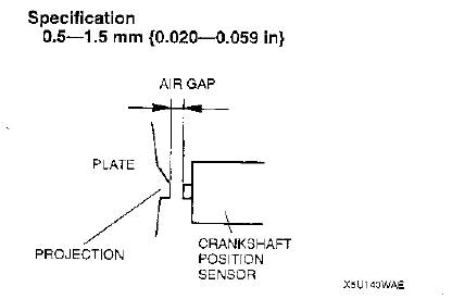

stan69 a écrit :
niepnos a écrit :
Capteur de vilo changé et toujours rien de nouveau...
L'as-tu réglé ?
Et bien j'y ai mis une carte de fidélité en guise de cale. Donc je pense ne pas être loin de la vérité

Je reviens vers vous,
J'ai testé la deuxième clef et toujours rien....
J'ai rapproché au max le capteur de vilo et toujours rien...
Qu'est-ce qui peut encore empêcher l'allumage ?
L'antidemarrage ? On m'a parlé aussi d'une mauvaise mise à la masse du moteur mais dans ce cas le démarreur ne donnerai pas non ?
Je suis perdu et je ne sais même pas vers quoi chercher....
