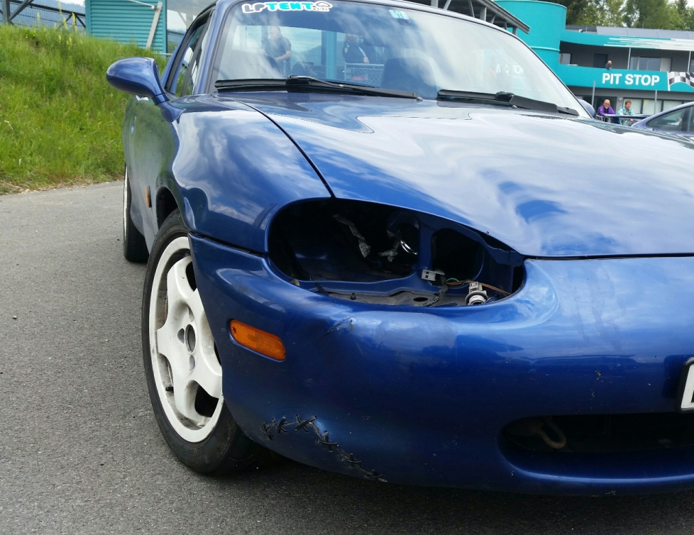

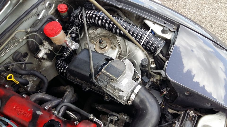

C'est pas une na, mais voici mon montage sur piste.
J'espère que ça peut vous donner des idées.

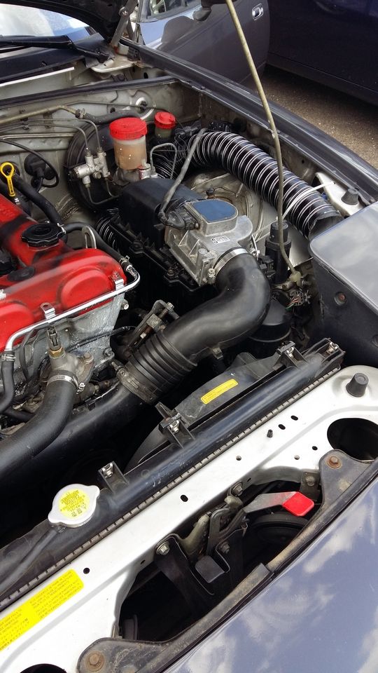

Voici mon montage boite à air 1.8 sur mon 1.6
J'ai pas finaliser en perçant l'avant de la boite à air pour prendre l'air en façade comme Régis ...
Clairement j'entends plus mon adimission comparé à mon cône, mais au moins ça bouffe plus de chaud !
Du coup je me tate entre laisser comme ça et monter un couvre phare avec prise d'air ... ou bien passer sur un montage avec boite à air ronde (type BMC ou autre) en prenant l'air dans le tablier sous le pare brise ...

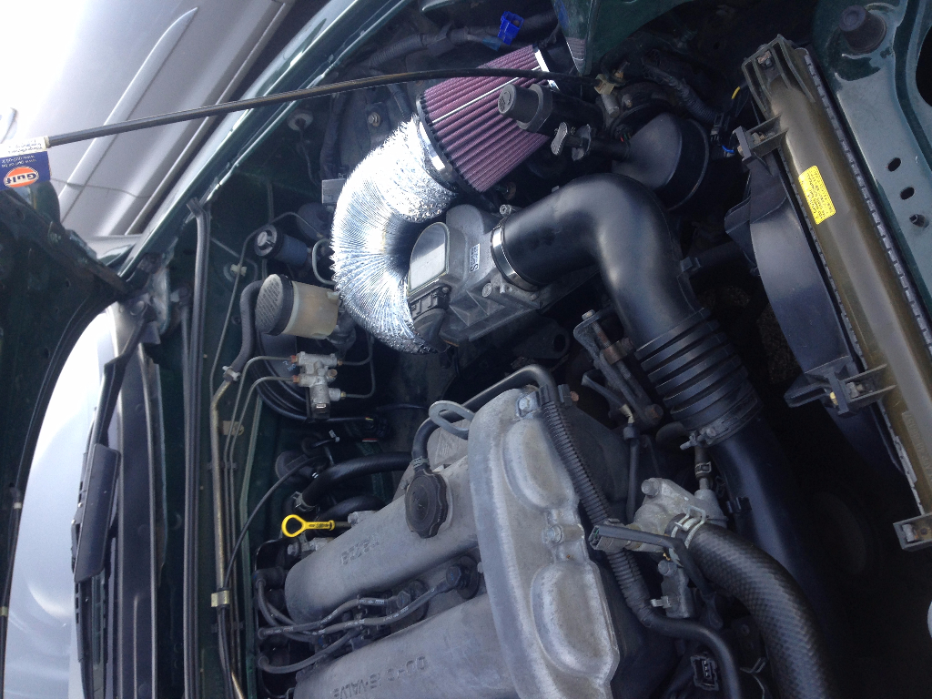

Voici la mienne , rien d'extra comparé a certain , c'est un kit K&N, j'ai rajouté une gaine en aluminium pour pouvoir l'orienté ou je veux (en attendant la suppression du débimètre). Pas vraiment eu beaucoup l'occasion de tester mais je ne ressent aucun gain ni perte , le ronronnement ce fait a haut régime seulement (je suis toujours top down donc l'echappement l'emporte!)

Pourquoi ne pas avoir garder la tôle en plus au dessus ? Ça passe peut être pas avec ta cloison.
Et l'effet de la bande thermique est vraiment bonne ?
