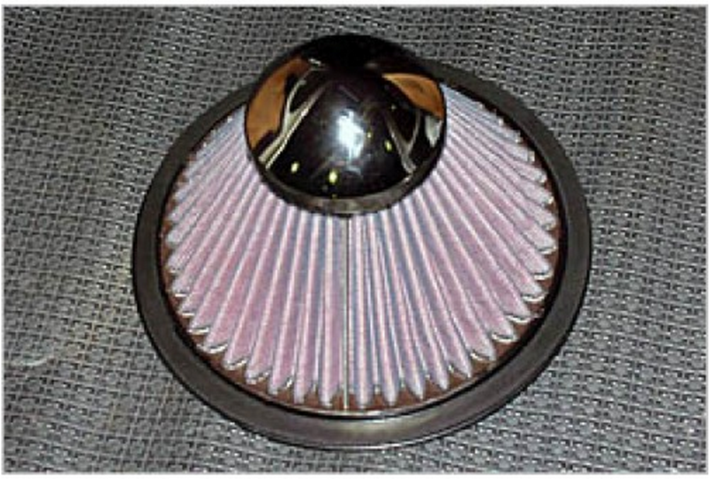

Sur le site KN il semblent affirmer qu'un coude bride beaucoup l'admission, voire plus que si le système aspirait de l'air plus chaud. Depuis ta modification est ce que tu confirmes ressentir du mieux maintenant?
Message Publié : Sam 17 Oct 2015, 13:46
Message(s) : 1751
J'ai pas réellement senti de grosse différence côté perf.
côté son oui par contre
Après je pense qu'un montage comme ça qui prend de l'air bien frais (l'écope de phare ajourée arrive, reste plus qu'à la peindre), sera forcément mieux qu'un cône au dessus du collecteur. J'avais senti cet été avec les fortes chaleurs une grosse perte de puissance avec le cône
Le meilleur montage doit être en prenant l'air sous la baie de pare brise ... mais il faut percer la tôle entre la baie moteur et le pare brise pour ça
