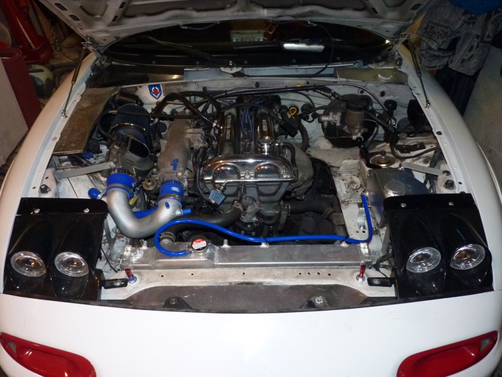

Bon, comme je suis à l'initiative de ce topic, ce serait dommage que je ne mette pas une photo de l'admission actuelle de ma blanche
ça marche pas mal, mais il est à noter que ça nécessite la suppression des moteurs de lève-phares :oops:
NB : compte-rendu de première utilisation : viewtopic.php?f=64&t=7707&start=1425#p15816368

C'est toujours le débimètre d'origine ?
D'après les messages du dessus, il te reste plus que ça à changer pour apprécier vraiment ton admission :)

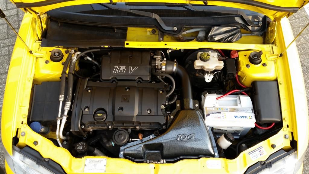

Voilà ce qu'on commence a voir de plus en plus sur le net. C'est déjà la 3ème fois que je voit exactement la même sur différentes voitures :)

C'est bien sûr un débitmètre de RX7 et j'apprécie déjà pleinement mon admission :lol:

Pardon j'ai du mal à les reconnaître :oops:
Apprécie bien alors :ricane:
