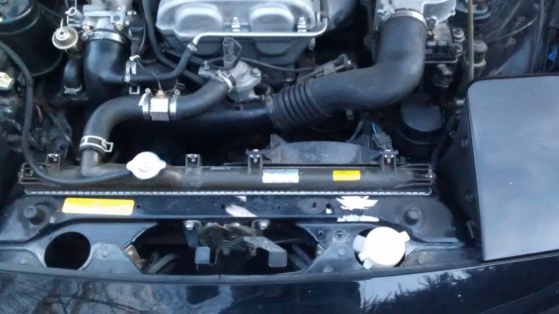

Et moi je me demande plusieurs choses :
  1. Est-ce que l'admission JR condamne mon réservoir de lave glace ?
  2. Comment fait-on avec la barre de maintien du capot ?
  3. Idem que Goemy, un heat shield est-il possible (JR + bocal de lave-glace) ?
Voici à quoi ça l'emplacement du bocal de lave-glace pour rappel :
Merci d'avance si vous avez des infos ;)

Message(s) : 1062
laurent59 a écrit :
Je peux te répondre pour la barre: Ce n'est pas compatible, il faut la retirer (et installer des verrins si tu veux).
Et si on veut pas de verrins ? (light is right :P ) on mets un bout de bois comme au bled ? :aie:
laurent59 a écrit :
Pour le lave glace, il me semble que ça ne pose pas de problème.
Avec les photos, j'ai tendance à penser que ça passe, mais si j'avais une photo pour confirmer ça m'aiderait beaucoup :ricane:
De même pour le heatshield (je sais que ça se fait pour le lave-glace), est-ce que ça passe avec la JR (même question que Goemy quoi :ptdr: )
Merci à toi en tout cas :jap:

Je pense pas que ça passe avec le bocal :/ pour la tige de capot , un kit de délocalisation est livré avec le kit JR ;)

Pour le lave glaces, il faudra le relocaliser ailleurs, amha...

Message(s) : 1062
pevosan a écrit :
Pour le lave glaces, il faudra le relocaliser ailleurs, amha...Image
Au vu de cette photo, ça devrait passer, le bouchon de bocal serait contre l'admission.

Message Publié : Mar 29 Mars 2016, 09:25
Message(s) : 9964
Dans l'ordre :
- pour le bocal de LDR, à ta place, je le relocaliserai quand même. La boite de l'admission JR est en plastique moulé et n'apprécie pas les contraintes. Il pourrait mal vieillir s'il est en contact avec le bouchon de ton bocal de LDR. ça se fait facilement ;)

Message Publié : Mar 29 Mars 2016, 09:45
Message(s) : 1062
On est bien d'accord, si contact il y a, je ne laisserai pas comme ça, au pire rabaisser le capuchon pour le passer sous la JR

Message Publié : Mar 29 Mars 2016, 10:21
Inscription : Mer 7 Avr 2010, 23:25
Message(s) : 1076
Le heat jesaipakoi va forcément gêner ....il faudra lui faire une découpe vu que le JR prend l'air qui rentre dans la bouche de pare-chocs.
La hauteur de la bouche dépasse le capot ?? Comment ça ? Le kit JR est plug'n play ! Si je comprend bien ta question, tu te demande si en gros on défonce l'entrée du filtre à air à chaque fermeture du capot ?
Non car c'est plug'n play donc adaptable pour la majorité des plus manchots d'entre noustout est étudié y'a pas de soucis à se faire ;) juste délocalisé la tige de capot qui n'est pas super bien expliquer sur leur plan...
Et pour le peu de personne ayant cette configuration, délocalisé le bocal de ldr.

Message Publié : Mar 29 Mars 2016, 10:59
Message(s) : 1062
Kosuke a écrit :
Tu n'as pas compris du tout mais c'est surement ma faute,
Je me demande si :
-mon bocal de lave-glace (pas LDR !) passera avec la JR
-un heat shield passera avec la JR
-comment conserver la barre de maintien du capot ouvert ;)
