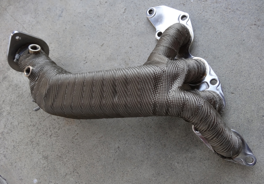

Je te conseille d'enrober ton 4/1 de tresse de basalt pour augmenter la chaleur interne donc le flux mais surtout diminuer la chaleur dans le compartiment moteur.

... Je te conseille d'enrober ton 4/1 de tresse de basalt pour augmenter la chaleur interne donc le flux mais surtout diminuer la chaleur dans le compartiment moteur.
Je trouve aussi que c'est une bonne idée.
Si un jour je franchis le pas, je momifierai le collecteur avant de l'installer :bien:

Message Publié : Mar 6 Sep 2022, 21:42
Regarde si c'est beau
Oui :love2: Je connais ton showroom (presque) par cœur :love:
Et j'ai déjà fait ça sur plusieurs motos, notamment pour limiter la température de l'amortisseur arrière :oui:
