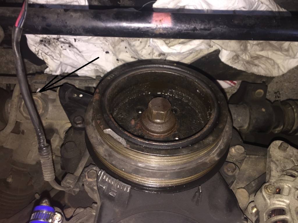

Celui là?
Puisque c'est proposé gentiment ...
 Sujet du message : Re: En panne :-( help !!!!!!!
Message Publié : Lun 28 Sep 2015, 14:57
Message(s) : 25660
Mis à part le fait que la photo soit à l'envers Image , oui, c'est lui.
Vérifie déjà que le fil ne soit pas croqué, que la fiche soit bien clipsée (au pire enlève là, un coup de nettoyant contact) et remets là.

Bon alors, petit bricolage en sortant du boulot, je vise la cable avec le capteur du PMH situé sur le vilo: demi-surprise, le support est flottant et n'a visiblement plus sa visse, j'me dis chouette...et nan :-/
Le cable, la prise, le capteur, tout semble nikel... :?
Je sais pas trop si ça vaut la peine de faire traverser la France un câble sans plus de soupçons... :?

Non, la vis manquante, c'est juste pour un support (souvent on oublie 1 vis ou 2 au remontage, surtout dans un coin pas visible, d'ailleurs j'avais la même chose sur la mienne). Par contre attention au remontage, il faut que le capteur soit à une distance assez précise des 4 dents sur la plaque derrière la poulie de vilo.
