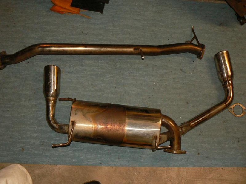

J'aimerais savoir, comment, sans modifications très onéreuse, gagner un peu de puissance, du couple etc... pour une Na de 97.
Me semble qu'une ligne inox a peut être un effet, un filtre K&N fais gagner un peu de couple d'après une connaissance.

ligne inox... quel est le Ø de la ligne d'origine?

un bon collecteur (un vrai !) 4-2-1 devrais te faire gagner, avec une ligne complète c'est encore mieux.

Merci a vous :). Pour la ligne inox j'en ai aucune idée :o, elle est sur mon topic si tu veut :)

Pour le gain de puissance, effectivement , pas grand chose à faire. Le decata doit etre le meilleur rapport perf/prix.
Malheureusement, sur les NA >96 (cata long de 375mm), les decata se font rares, et partir d'une 90 c'est pas le plus adapté non plus :/

Ok merci, je vais donc revoir le gonflage de mes pneus. Pour le décata, je vais pas toucher, je suis déjà en galère car ma ligne sort plus d'un coté que de l'autre, donc il faut que je la remette droite, heureusement que le coté qui sort le plus est le long...
