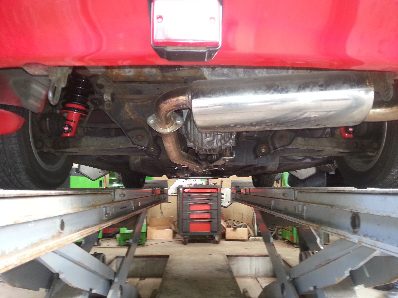

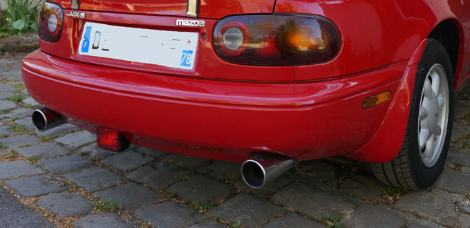

Quand j'ai acheté ma mimix, elle était déjà équipée d'un échappement "sport" (voir photo), ce qui me convenait bien car je trouve le bruit de l'échappement d'origine trop fadouille.
Hélas, là c'est plutôt l'inverse : Le bruit est un peu trop fort mais surtout pas très mélodieux (un peu trop "métallique" à mon goût) :non:
Bref, j'aimerais bien changer l'échappement pour un autre plus mélodieux (grave en reprises, aigu dans les tours, et "chantant" à tous les régimes), assez sonore mais pas trop "barouf" tout de même, esthétique aussi, bref : L'accord parfait.
Ah, dernier impératif : Double sortie obligatoire (le pare-chocs ayant été découpé pour passer la sortie de gauche, et c'est irréversible).
Pour ceux qui ont opéré cet aménagement, que me conseillez-vous s'il vous plait?

Tu as une idée du modèle que tu as actuellement ?
Tu as encore ton catalyseur ?
Pour que ça "chante" sans faire trop de bruit, il y a aussi les kits d'admission . Ca n'apporte rien d'autre, mais le bruit a son charme.

D'après ce qui est gravé sur les tubes, le silencieux qui est actuellement monté sur ma NA est de la marque "POSTERT", qui, selon internet, serait une firme de tuning allemande :?
Quant au catalyseur je n'y connais pas grand chose mais j'ai l'impression qu'il est toujours sous l'auto. Tant mieux parceque je n'ai pas trop envie de polluer :roll:

j 'ai cru entrendre parler de il motorsport... ou mx5 parts pour un bon silencieux...
si je comprend bien , ton pot a changé de sonorité avec l'age?
certains se démontent ou se laisse découper pour changer la laine de céramique a l intérieur...

Non non, c'est une voiture que je viens d'acheter et le pot était déjà monté par un précédent propriétaire.
Mais je ne suis pas fan de la sonorité. :non:
Sinon, je lorgne vers les silencieux "Racing-Beat" dont on semble dire le plus grand bien sur internet.
Vous connaissez? La sonorité est comment?

Le racing beat est l'original, le mx5parts est la copie.
Le mx5parts plait beaucoup, mais il est plus bruyant que l'original. La qualité est très bonne pour un prix très abordable.
L'IL Motorsport me semble plus silencieux, et devrait te combler si tu gardes ton catalyseur. (sûrement trop bruyant si tu le retires)

Pour ma part, je vais laisser le catalyseur mais sinon, je pense que je vais choisir le même silencieux (mais en version double sortie, en espérant que la sortie de gauche va coïncider avec le trou qui a été fait dans le pare-chocs).
