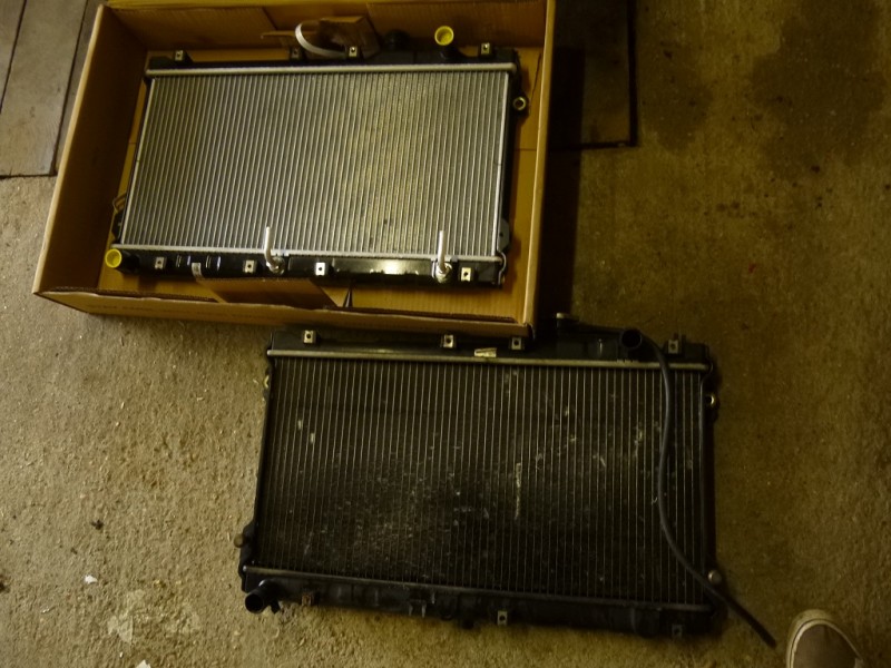

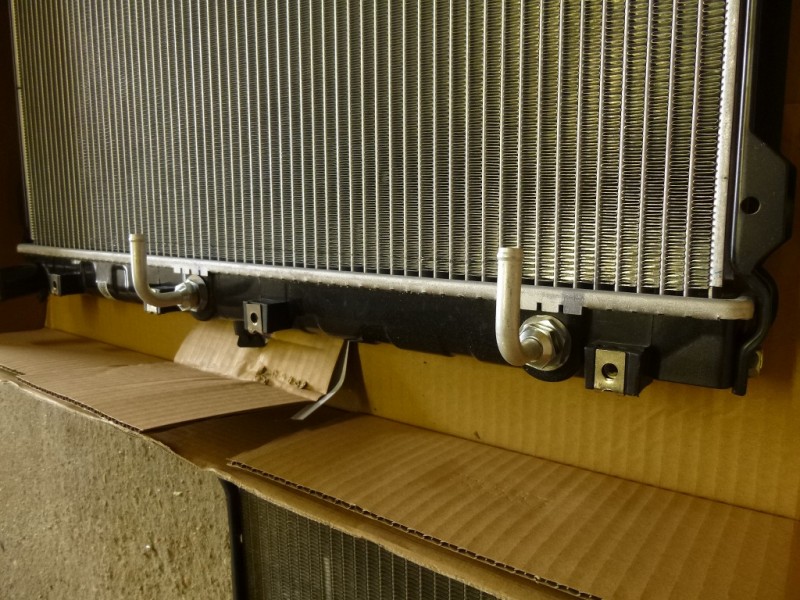

Suite à l'éclatement de mon radiateur lors de la sortie Normande, je viens d'en acheter un neuf mais je suis face à un petit problème.Il y a deux tuyaux en plus sur le neuf qui ne communique pas avec les sortie durites ???? a quoi servent t'ils ? refroidissement huile? clim?
quelqu'un a t'il une idée?
merci

Refroidissement huile de boite automatique il me semble :jap:
Useless avec une boite manuel. Certain "aftermarket" ne vendent qu'un modèle (ex: ilm)
tu l'as commandé où?
Par contre, ton ancien radiateur... il ferais presque neuf par rapport au mien, pas étonnant que j'ai du mal à refroidir passé 35°C de température extérieure :roll:

ok , merci pour l'info;est ce que je peut le monter quand même ?

Oui, sans problème, tu n'utiliseras simplement pas ces tuyau. A boucher peut être par précaution.
Exemple avec l'ilm:
https://www.ilmotorsport.de/shop/article_detail.php5?aid=5498&oid=1915&depth=4&page=0&count=5&PHPSESSID=23103d99e980a93a90253eaaf9039a7f
Caution! Installation of the radiator is plug and play, there is no need for modifications. For manual transmission models you can just leave the blue plastic caps on the oil cooler!

Effectivement, je pense aussi que ça ne doit pas poser de problème.Par contre fait attention à ton radiateur si il est en état moyen...ça préviens pas quand ça lâche!!! : :(

ça ressemble beaucoup à un échangeur eau huile(à priori s'en est un) et on doit pouvoir s'en servir pour tempérer l'huile moteur ce qui est un net plus....

A voir si il tiens la pression d'huile moteur. Je me souviens d'une discussion sur miata.net a ce sujet.

ce n'est pas faut , je plus l'habitude d'utiliser les échangeurs sur les retours des carters secs(quasiment pas de pression), la ça n'est pas possible donc à voir...
