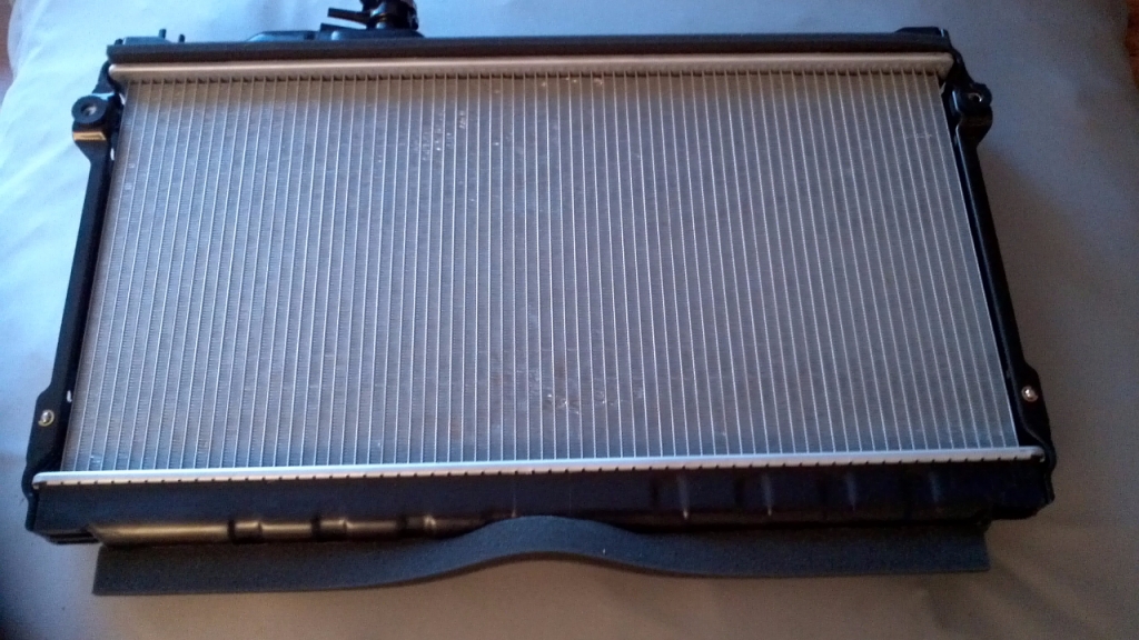

Question à 2 balles : Il y a 2 joints en mousse de 50 cm collés sur toute la longueur du radiateur en haut et en bas.
Je suppose qu'il faut les enlever?

Message Publié : Mer 25 Mars 2015, 18:26
Message(s) : 7688
pas sûr........ c'est peut-etre là pour parfaire l'étanchéité à l'air (y a les memes sur les supports latéraux normalement)

Illustration :
Avant j'avais une NA de 1993
Message Publié : Mer 25 Mars 2015, 19:23
Message(s) : 7688
tu en as sur tes supports noir latéraux?, car sur le vieux OEM que j'avais déposé c'est là ou je me souvient qu'il y avait un bon cm d'épaisseur de mousse pour faire l'etancheité a l'air entre le radia et le chassis :)
Message Publié : Mer 25 Mars 2015, 19:36
Message(s) : 1079
Non, y 'en a pas ailleurs.
Du coup je les laisse alors?
Je pensait que c'était pour le protéger pendant le transport, mais du coup c'est peut-être bien pour canaliser l'air.
Message Publié : Mer 25 Mars 2015, 20:26
Message(s) : 7688
pour moi de mémoire il y avait:
- de chaque côté du radia 1cm de mousse,
- devant le radia,en haut et en bas de la mousse moins épaisse.
rien dessus, rien dessous en tout cas sur ma NA ;)
Message Publié : Mer 25 Mars 2015, 21:29
Message(s) : 1079
Donc je garde les mousses, en espérant que ça ne se décolle pas avec la chaleur.

Message Publié : Mer 25 Mars 2015, 22:07
Message(s) : 7688
la mousse du bas n'est pas a sa place, pour moi elle est a coupé en 2 et a mettre sur les côtés sur les pates noires.
