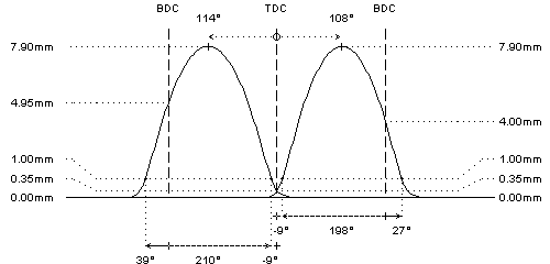

Message Publié : Ven 8 Avr 2016, 23:14
Message(s) : 2689
Localisation : Bergerac
Tu cales par rapport à ce graph ?
Donc 114 et 108? On m'a parlé plusieurs fois de caler à 105, va falloir que je bûche encore un peu le sujet...
