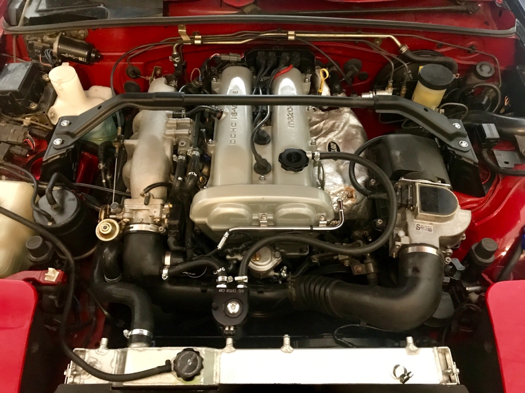

Je franchis le pas fatidique du sujet dédié et redondant de ralenti instable sur la rascasse mobile.
Les symptomes:
-la voiture bouffe de l'huile :1l/1000km en 5w30
-pas de fumée bleue, un peu blanche qua'd je manœuvre mais rien de régulier ou de gênant
-lors d'une reprise, petit étouffement, du style j'accélère et le moteur est encombré, ça prend pas en somme
-lors d'une rétrogradation pour arriver à un péage :paf le moteur se coupe, idem lors de phase à basse vitesse en reprise où 'clic' ça s'arrête et ça repart.
J'ai longtemps considéré ces deux sujets comme différents et ai donc travaillé de façon parallèle sur les deux problèmes.
Les actions :
-refaire la vidange pour être à la quantité recta d'huile : fait
-changer le faisceau + bougie + bobine : fait : pas d'amélioration
-nettoyer le papillon, les durites du papillon/débitmètre : fait, petite amélioration
Sauf que, j'ai vu une flaque d'huile dans le conduit entre le cold d'air intaique et le papillon
-tester à la main la vanne pcv ( ça suce grave)
-tester l'aspiration dans le couvre culasse des vapeurs d'huile, ça pousse un peu.
J'ai vu entre temps deux garagistes :
-un m'a dit jqsds, mais les bougies sorties sont cleans et j'ai pas de fumée bleue
-un m'a dit : ça sent le débitmètre qui foire et ton moteur au lieu d'aspirer les vapeurs d'huile les refoulent dans le conduit. Teste de faire tourner sans. J'ai démonté la prise, pas celle du côté du débitmetre mais celle côté longeron. Ça tourne mais ça ne prend pas l'accélération.
J'ai suivi l méthode du tuto de réparation.. Mais je n'arrive pas à saisir le 'shuntage' des bornes.
U'e fois ce test fait, je retourne chez lui voir la lecture des codes de l'ECU.
Je pense changer le débitmètre pour un de rx7, mais je préfère savoir si l'existant est déjà le problème.
Installer un œil catch can, ça ne collectera que mon trop plein d'huile déverse dans le débitmètre.
Et se lancer dans le jdqds... Je préfère éliminer tout avant d'aller la dedans
Bref, vos avis et conseils sont plus que bienvenus.
Un point positif : ces petits tests m'ont permis de mieux connaître et comprendre la mx, et c'est un vrai plaisir mêlé d'acharnement que de résoudre ce problème ! ImageImageImageImage

Dans mon cas, j'avois un provent (uber recuperateur d'huile) qui etait trop restrictif entre la pcv et le collecteur d'admission. L'air ne passant plus par ce coté, ça partait par l'autre issue du couvre culasse et dégageant 1L d'huile au 100km sur une NA de ... 40000km. :lol:
viewtopic.php?p=16169358#p16169358
Ce qui pourrit allègrement le papillon est les capteurs environnants. :aie:
Ce que je te conseille :
- Aller chez Mazouda acheter une PCV OEM (et pas d'une marque tierce) pour ta NA.
- Faire le montage avec un récupérateur premier prix non restrictif comme le mien :
https://fr.aliexpress.com/item/32819819 ... 9029f5d0-0
viewtopic.php?p=16170577#p16170577
- Rouler 200km en mode racecar... Contrôler le réservoir du récupérateur.
- Répéter l'opération. Constater que le réservoir ne se remplit couasi plus.
- Une fois l'huile soufflée par ton système de recyclage remis à neuf, démonter l'admission, et faire les étapes de l'excellent tuto de Yord : http://pmayani.free.fr/miata/MK1_Ralenti.pdf
En changeant le joint du papillon, bien entendu.
:oui:

Bon, débitmètre de rx7 monté.
Réglage qui fonctionne pas mal, juste pas pu vérifier le réglage via les bougies. Je galère à les démonter et j'ai peur de casser en forçant... Enfin ça tourne rond et sans a coup.
Le récupérateur d'huile est toujours en finition chez les bouffeurs de riz... Qui n'ont rien envoyé depuis ma commande...
J'aurais du commander en France Et j'annonce combo nouvel an x virus. Bref.
Reste que j'ai toujours mon huile dans la gaine du débitmetre.
Je monterai la pcv quand j'aurais tout.
Envoyé de mon DUB-LX1 en utilisant Tapatalk
Message Publié : Jeu 30 Jan 2020, 20:34
Inscription : Mar 11 Juin 2019, 10:35
Message(s) : 354
Petite modif ce soir:
J'avais toujours ce problème de ralenti instable, mais limité à chaud, comme si le'moteur manquait d'air subitement.
J'ai decranté le débitmetre pour lui mettre plus d'air dans le nez.
J'en ai profité pour nettoyer les connecteurs de l'isc.
J'ai réglé le dapshot un poil plus haut.
Mais surprise, plus d'huile dans la gaine du papillon et un phénomène de projection d' huile moteur tournant avec le bouchon de remplissage d'huile ouvert.
On verra après la course de demain
