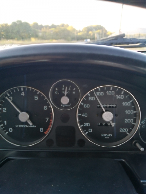

Heureux propriétaire d'une NA de 91 habituellement ma pression d'huile était entre 3 et 4 bars à chaud.
Samedi, je constate que la pression affichée est maintenant de 2 à chaud et 2 et plus en accélération - sans avoir prévenu via baisse progressive.
Après avoir parcouru le forum, plusieurs pièces sont potentiellement incriminées : capteur de pression ou pompe à huile.
Plusieurs questions :
-comment affiner le diagnostic pour déterminer qui du capteur ou de la pompe est défectueux?
-quels risques à continuer à rouler au quotidien (30km a/r en campagne) sans intervention?
-quels coûts à prévoir pièces et MO -150e la pompe +150 le capteur- pour un tel changement?
-complexité d'un tel changement?
-des opérations à mener en même temps?
Merci pour vos avis et retours :)

si ton niveau d'huile est bon, je commencerais par le capteur => le mieux reste un contrôle avec un vrai manomètre en lieu et place du capteur pour lire la vraie pression avant de changer quoi que ce soit.
avec ce genre d'outils:
https://www.manomano.fr/p/testeur-de-pr ... d=11198514
a vérifier si un des adaptateurs correspond?

elle est a combien au ralenti chaud?

3000km que la mienne fait pareil. A peine 1bar à chaud au ralenti et un peu de plus 2bar en roulant. Il arrive qu'elle revienne à des valeurs cohérentes mais ça ne dure jamais bien longtemps.
J'ai nettoyé les masses du moteur et changé la jauge, aucun changement. J'en déduis donc que c'est la sonde qui est morte.

Franchement, dans le doute j'essaierai de faire ce que propose Guillaume le plus vite possible. L'accès est chiant mais pas impossible.

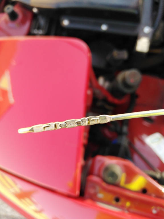

Il me semble avoir peu voire plus d'huile.
Je vais en remettre ce soir et voir si cela joue ....
Pour les curieux, sur la vidéo on voit le démarrage de la bête : 0-2 bars, puis descente à 1,7 et remontée au prorata de l'accélération.

La Rascasse a écrit :
Alors j'ai fait une vidéo hier :
Il est urgent de remettre de l'huile là :o
Pour l'huile, est ce normal d'en avoir bouffé autant? La vidange a été faite en mai à 145kkm et j'en suis à 150kkm aujourd'hui....
1l en 5000km, c'est pas non plus énorme pour un moteur de 25ans. Il est impératif de contrôler le niveau régulièrement.

Ah oui en effet :aie:
Les poussoirs ne claquent pas un peu ?

Alors, j'ai refait le niveau.
J'y ai passé un fat bidon complet (trop mis peut être?): 5000 km, 4l et quelques dans le gosier :etonne: Mais test hier et ce matin et on a quelques irrégularités dans l'info remontée :ce matin à froid, j'étais à 4bar à 2000 puis +de 4bar à 3000, mais à chaud, pouf on revient au valeur des photos.
Et voilà les résultats :
Au démarrage
Et après une dizaine de kilomètres....
Je vais chez le garagiste vendredi pour aller faire contrôler le niveau d'huile, la pression du circuit et voir si on parle de la pompe, du capteur ou de rien.
