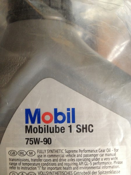

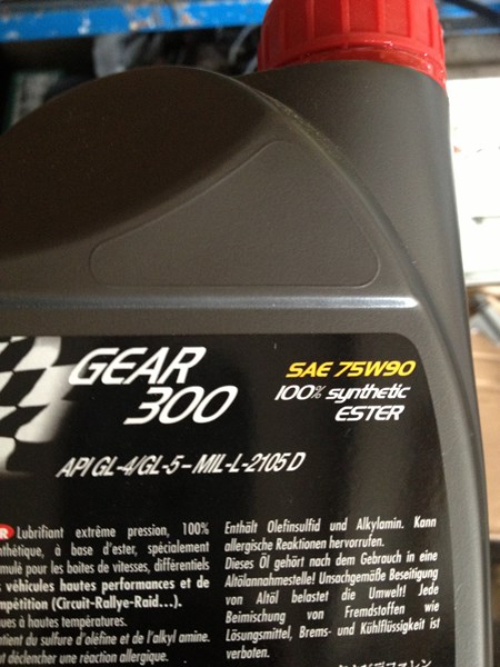

Je saute sur le sujet au risque de passer pour un c** mais j'y bite vraiment quedalle avec toutes ces normes :aie:
Pour ne pas prendre de risque je préfère vous demandez:
J'ai acheter ça pour le pont:
Et 2 bidons de ça pour la boite:
Votre avis, je suis ok ou pas?
Car y'a pas de normes fixe dessus à part "équivalent gl4/gl5 tousatousa"
Message Publié : Mar 30 Juil 2013, 13:12
Message(s) : 15465
Pour le pont c'est ok ( gl5)
Par contre , pour la boite, ce n est pas très clair si c est de la gl4 ( ok) ou gl5 ( pas ok)
