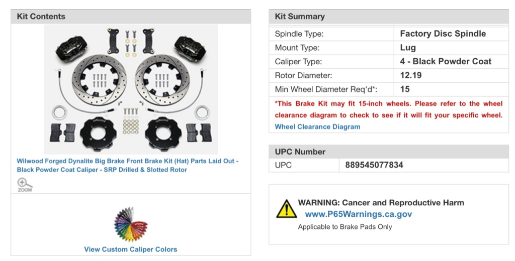

Je veux garder la monte de pneu d’origine en 195/50 R16, je souhaiterais que les nouvelles jantes sortent un petit peu plus des ailes sans gâcher le comportement de l’auto, qu’elles soient plus légères, et également qu’elles me permettent plus tard de poser à l’avant un kit de frein 4 pistons wilwood.

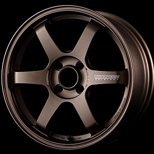

Ayant eu une remise sympa lors de ma commande de MX-5 ND 1.5, j’ai la possibilité de me faire plaisir avec des jantes Rays couleur Gunmetal, celles qui me plaisent :bave: sont les:
RAYS Volk Racing ZE40 16"x7 ET36 4x100 (choisies souvent par Mazda pour les séries spéciale de mimix eunos, 30ieme… etc)
Ou bien les
Rays Volk Racing TE37 Sonic 16“x6,5 ET38 4x100

Pas sur que les wilwood passent avec cet ET. D'ailleurs, pourquoi prendre du wilwood alors qu'il y a di brembo 4 pistons d'origine sur certaines ND ?

Ce qui me surprend le plus c'est la compatibilité d'un kit gros frein avec des jantes en 16" !

Sur le site de wilwood, il indique que leur kit pourrait convenir à partir de 15 pouces…
A l’opposé, au niveau de ces jantes TE37 sonic c’est bien stipulé que Brembo niet :ttt:
Le kit gros frein n’est pas pour l’immédiat et pas vraiment important (juste un projet hypothétique); au cas ou ça serais incompatible, je mettrais des plaquettes de freins plus performante (quand j’ai essayé la mx5 nd 1.5 j’ai pas trouvé que ça freinais vraiment fort).
