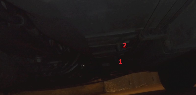

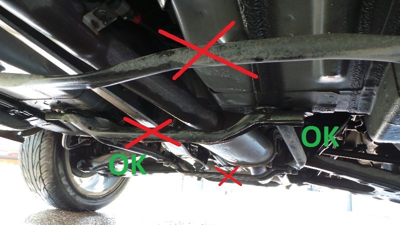

Je viens de regarder quelques photos sur le net et j'ai comparé à la mienne. En fait il semble qu'il manque des barres sur le châssis .
1) Pourriez vous me donner une photo pour me mettre l'ensemble des barres qui doivent être presente sous le chassis?
2) Avez vous une idée pour trouver ces barres pour que je les montes? Merci!
Exemple je n'ai pas ces 3 barres. Pas étonnant que ça ce tortille...
En plus en regardant bien, au centre de la voiture, j'ai de chaque côté 2 vis soudées au chassis sans barre. J'ai pas pu faire une belle photo mais voilà.

Les NA et les NB n'avaient aucune de ces barres et s'en sortent très bien.
Par contre, est-ce que c'est normal que la tienne n'en ait pas, c'est une bonne question. :?

J'ai une NBfl 1.8,modèle black passion...et j'ai toute les barre sous le châssis ;)
Mais je ne crois pas que les 1.6 en sont pourvu.
