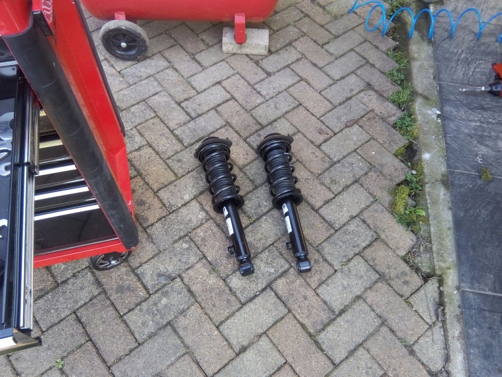

Je vous fais un petit retour après le montage des mes suspensions!
Le setup :
- 4 amortisseurs sachs
- 4 ressort Eibach pro-kit (Il Motorsport)
- 4 buté d'origine
- 4 coupelle d'occasion acheté sur le forum
Assemblage : Rapide et simple avec un compresseur de ressort pro :)
Montage : on en a chié bientôt 4 heures pour l'avant et 1 heure pour l'arrière!
Premier tour de roue... C'est de la folie ! Mes TATECHNIX devaient plus rien amortir!
Je découvre une nouvelle voiture :)

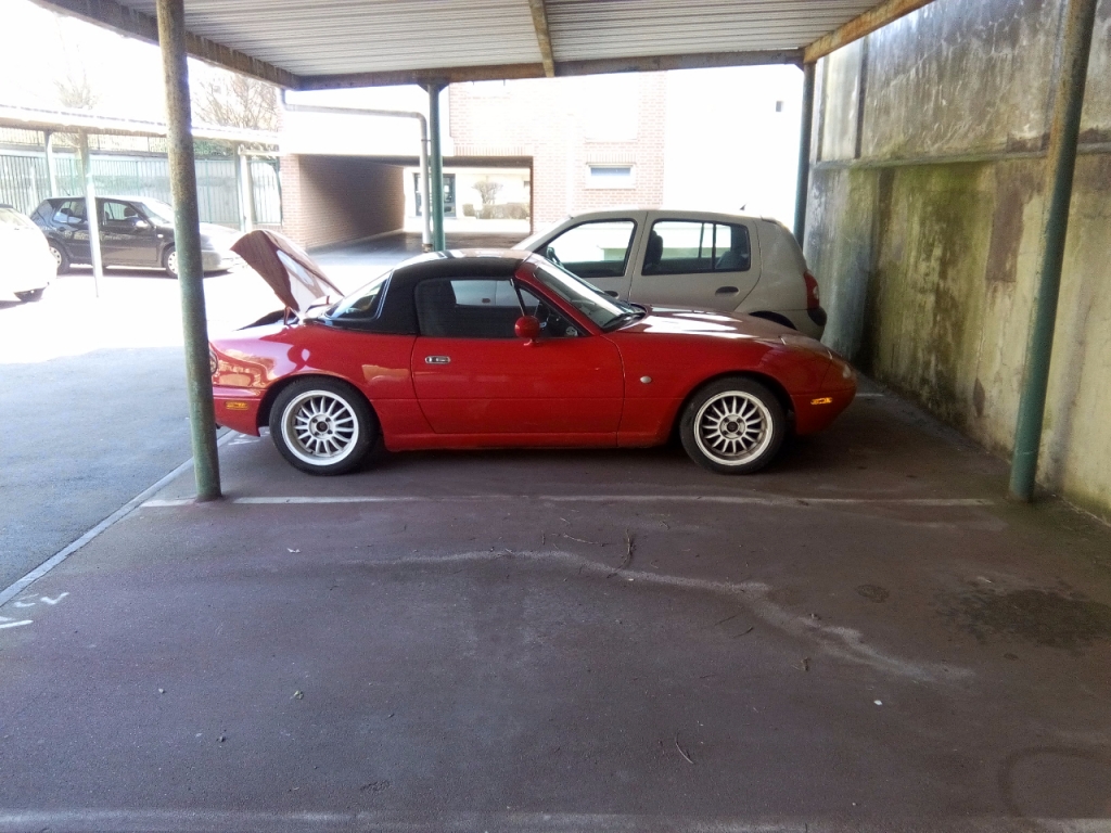

Voici la ligne de la voiture après le montage :)
MX5 NA 1993 - 1.6L 115ch - HardTop / Eibach Pro kit / Cobalt dual exit / Japan Racing JR12
MX5 NC 2008 - 1.8L 126ch - ST SSP Niseko
MX5 NB 1998 - 1.8L 140ch - Cobalt
Mustang GT 2011 - V8 5.0L 450ch
