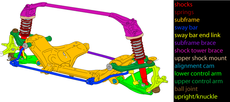

Message Publié : Mer 8 Avr 2015, 23:33
Message(s) : 15254
il évite le travail des supports, qui sont exagérément souples...ça empêche leur rapprochement mais surtout leur compression...

Audio a écrit :
Salut a tous!
Bon aller, je vais faire le lourd avec mes questions mais je comprend pas trop et j'aimerai qu'on éclaire ma lanterne...
J'ai acheté une barre stab de NB en 22mm de diamètre mais avant de la monter sur ma NA j'ai lu qu'il me fallait des biellettes réglables pour que la barre travaille bien à plat, je me demandais où est ce qu'on trouvais donc ces biellettes de barre anti-roulis réglables à pas très cher?
Et je me demandais comment se monte le renfort de barre stabilisatrice avant et comment il fonctionne? Parce que je trouve ça vachement cher pour un bout de tôle, mais ça m'a fait peur la note qui dit qu'on peut péter la barre stab ou le support sur un changement de direction trop brusque, alors si je peux m'en fabriquer un maison ce n'est que mieux!
Merci à vous les experts en mx5! :)
les biellettes réglables, c'est pas fonction de la barre (même une réglable, ça restera dans la zone de travail normal), mais surtout du rabaissement...vu que le point sur le triangle va être plus rapproché verticalement du support de barre stab, elle pointe vers le haut, et t'imagines bien à l'extrême que si elle est quasi verticale, tu ne va pas profiter du levier en bout de barre comme flexion ;)
ça permet aussi de ne pas avoir de contrainte au repos, soit...m'enfin les trous ont un peu de marge pour se fixer en face...si tu en cherche quand même, ILM, MX5parts, 949 racing, Racing beat :jap:
il te faudra surtout les silentblock avec la barre !

Message Publié : Mer 8 Avr 2015, 23:53
Message(s) : 15254
lorsque tu dis entre le support et la barre, je me dis que tu ne visualise pas exactement comment c'est gaulé :aie:
brace, la barre de renfort
support block, les appuis de support de barre sur les longerons avec des vis plus longues et surtout les écrous d'appui
